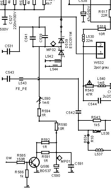

Cостав:
Блок питания собран на TDA4605-3 и Q624 BUZ91
Тюнер SF1218K
проц.- SAB-C161R1, звук - MSP3410D, видео - SAA4992H TDA4780
Микросхемы - TDA6151-5X, TDA5523M, SAA1300, STV0056, MAX4546, STI5500, STV299B, TDA6111, TDA7296 и куча других.
ТДКС - Eldor 1372.0016C.
Строчную отключил, БП нагрузил - все напряжения в норме.R594(1ом) в обрыве, С541 был взорван - заменил, С531 был взорван -заменил , L537 выпаивал -признаков поджарки нет, короткое ESR-метер не показывает, индуктивность померять нечем.D539 звонится нормально, но все равно хочется поменять .Подскажите на что менять. Строчный транзистор Q534 целый. С540 был высохшим. FBT может быть причиной всего этого?

viktorik, (С541 был взорван - заменил, С531 был взорван -заменил ) - блин а почему -же они повзырвались интересно??? голливудская улыбка напруги в норме -а кондюки бабах смех
(L537 выпаивал -признаков поджарки нет, короткое ESR-метер не показывает, индуктивность померять нечем.) - ну а тут ты ваще завернул! голливудская улыбка
А это ваще што за цепь?
  дддд.JPG  45.59 КБ  Скачано: 1553 раз(а)

Сообщение #6 От 15/09/2010 17:39 цитата
E/W коррекция. Что я завернул ? ESR метером мерять катушки ?

Решено. Сборка диодного модулятора звонилась нормально а в работе выжигала плату. ESC011M-15 не нашел .Поставил
FMP-3FU. Еще менялся R594=1 ом. и С540= 2.2*250 V. Всем спасибо за участие.
