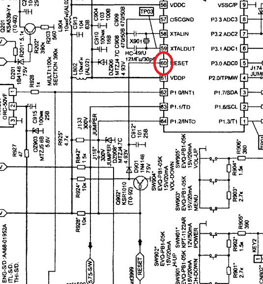

Здравствуйте. Не могу разобраться в позиции Q902. На плате стоИт(см фото, вооон на памяти лежит, надпись на нем 1211), А в схеме(см фото схемы). Что это? Если транз-р, то он негожий. Может какой то формирователь reset? Хотя на плате обозначен Q902, как транзистор. Подскажите пож-ста.
не пойму в дежурке он, иль нет. Светодиод не светится, пульта нет. Просто нажимаю "сеть". Строка не запускается. Генерацию на кварцах наблюдаю и всё. Проц новый. KA7632 тож новая. Проверил питания. С ИИП 135В и 10,2В. +В вроде достаточно, а вот 10,2В маловато. Ёмкость, "сглаживающую", менял, не помогло. С KA7632: 5,1В;7,5В;4,0В, вот здесь неясно, почему вместо 8,0В - 7,5В, а вместо 3,3В - 4,0В? Генерация на кварце есть. А на 33-ей ноге проца, тишина, только +0,7В присутствует. И LED не светится. Ток, по 13-тивольтовой цепи (с ИИП) - 0,6А. Память можно чистую ставить?

стопыч, Цифровой транзистор KSR1211 с резюком 22ком в базе.

zarah, Нет, не забанили! улыбка Но поиски(весь вечер вчера) не увенчались успехом. Спасибо. На базаре прям транзистор торгашам показывал, никто не знает, что это и ни у кого не оказалось в наличии. Можно ли заменить нецифровым, допаяв резюк в базу?

стопыч, а почему решил что он неисправен? Не звонится? улыбка

Да хоть и КТ315 - на линии ставил за неимением под руками.

Вообще-то KSR1211.

Да. Нашел, что KSR. А вот даташит никак не скачивался. недовольство, огорчение Спасибо zarah, киев, Yuritsh, serg63, barabashka. Не звонится коллектор, поэтому и решил, что негоден. Телик грозовой. Предполагается замена проца(уже куплен). ИИП восстановлен. Заменена куча стабилитронов, ну и т.д. и т.п. А тут вдруг обнаружил Q902 с оборванным коллектором... Завтра(на работе) гляну, чего выходит с 7632, если гуд, то воткну в панель проц и испытания(Q902 вставлю какой нить n-p-n, советовал вот же киев). Спасибочки Всем! KSR1211 оказался годен. Китайский тестер не всегда хороший помощник! Проверил Ц-шкой, все нормуль! Сразу надо было об этом подумать! Извиняюсь.
