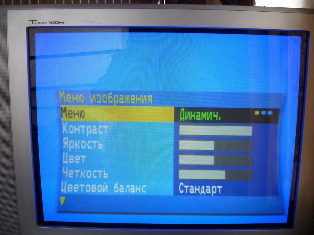

PANASONIC TC-21D3 шасси MX-5
Поступил в ремонт с дефектами:
1. Занижено +B до 60V, нет стабилизации выходных напряжений БП.
2. Красный растр, нет синего и зелёного цвета.
Ремонт: C818 ESR =11,7. Ёмкость = 0. Заменил 100мф 50V.
Залил прошивку в новую EEPROM - цветовоспроизведение OK!
"Сечка" по изо - обрыв сетевой банки C810. Заменил на 220мкф 400V.

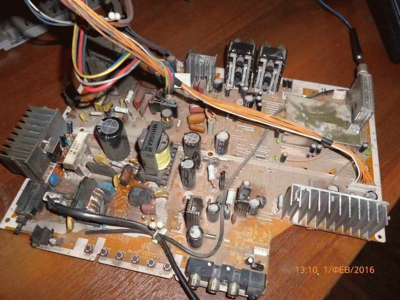

Сообщение #20 От 24/02/2013 10:24 цитата
Panasonic TX-21X2T шасси MX-5
Не включается! При переходе в РР команда с проца (пин 26, IC1101) ON/OFF подается! Напряжения с БП 90,5V 9,1V 4,97V..
СИЗ в момент включения (пин 15, IC601) на секунду появляется, и пропадает. На шине X-RAY PROTECT (пин 36 IC601) напряжение поднималось до 4V. КЗ в вторичных цепях ТДКС не обнаружено!
Временное отключение Q580 (в цепи защиты кадровой), привело к включению ТВ... Замена LA7840 дала результат, ТВ заработал!!!
