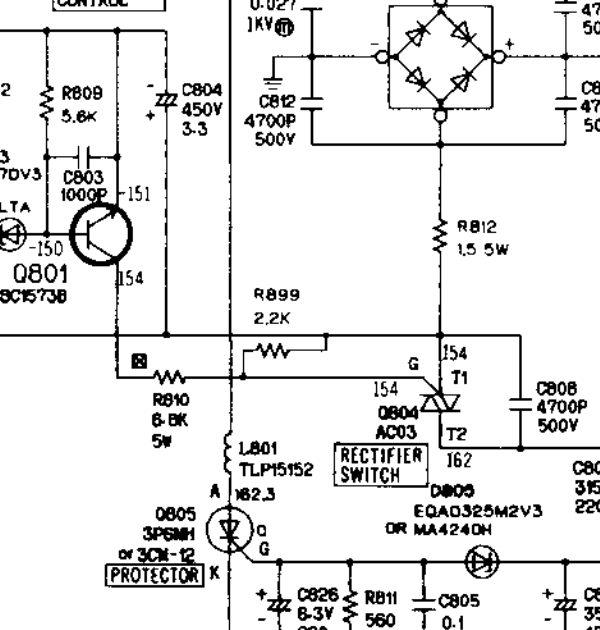

Попал в ремонт Panasonic TC-2160EE Шасси M14E с дефектом обрыва резистора R803 (3.3 om 7w)
и сильным перегревом оконечного транзистора блока питания 2SD1577
состав телевизора:
Main - TNP197008
Micom - BM5060
Memory - M58655
SMPS - 2SD1577
Secam - AN5632K
Video - AN5600K
VIF - AN5138K-R
Vertical - AN5521
Sound - AN5265
Band - AN5071
RGB-Switch - AN5862K
Tube - A51JKY34X75
FBT - TLF14676B
HOT - 2SD1541
RGB Amp - 2SC2258
номиналы резисторов в обвязке транзистора целые все !
так же были заменемы конденсаторы по первичке и все конденсаторы в обвызке транзисрора Q807 Q808
заменив резистор R803 (3.3 om 7w) с новым2SD1577 телевизор включился заработал напряжения отличные прошло 2-3 минуты сгорел R803 (3.3 om 7w) и очень сильно нагрелся оконечный транзистор 2SD1577
Подскажите что это за дефект !

NeKrOmAnT, А как поживает сетевая банка?

NeKrOmAnT писал:
с новым 2SD1541
И где такие новые продают? недовольство, огорчение
Там ставить надо проверенный.
Сколько +В?
NeKrOmAnT
Сообщения: 129
Сообщение #4 от 11/07/2011 22:37 цитата
пробывал,2 таких ставил то же самое
пробывал ставить с березки КТ838 грееться так же
113 вольт на В+
и сетевой електро лит менял
хотя и старый не вздутый был.
ДОБАВЛЕНО 11/07/2011 23:40
менял емкость в колекторе 1000 пик.
и сопротевление базы

Сообщение #5 от 11/07/2011 22:40 цитата
NeKrOmAnT, посмотри осцилограммы база-коллектор.
Кварц пропаяй.

Сообщение #6 от 11/07/2011 22:41 цитата
NeKrOmAnT, Зачем ты выложил схему БП ? У тебя проблемма в строке, там ищи.

NeKrOmAnT
Сообщения: 129
Сообщение #9 от 11/07/2011 22:44 цитата
еслиб была проблема в строке вылетал бы транзистор
а он в строке ели теплый
шасси: M14EC

Сообщение #11 от 11/07/2011 22:46 цитата
NeKrOmAnT писал:
Осталось перепроверить эл конденсаторы БП.

Сообщение #15 от 11/07/2011 22:55 цитата
Проверь работу переключения напряжения на входе.
