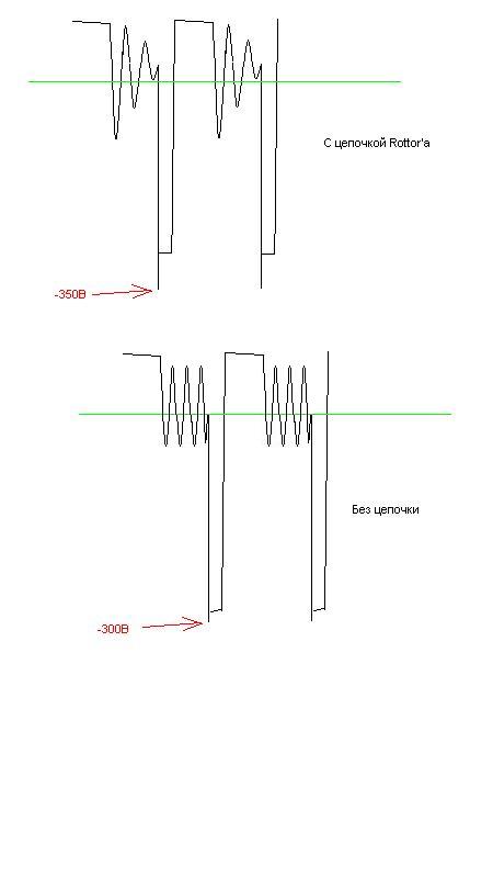

Rottor
Сообщения: 1600
ctac,
Поставь дополнительно демпфирующую цепочку, это устранит проблемы.

ctac
Rottor, попробую, поставлю на прогон на недельку -- телек предторговый уже.
