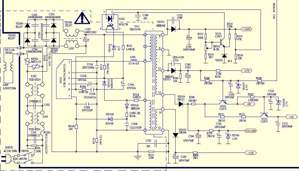

SUPRA CTV-2128U, шасси вроде KB3151C, горит кадровая.
Состав:
8896CSNG7E18 - процессор
LONGSIGN DWE7053-B-PLL1 - тюнер
STV8172A - кадры
BSC25-F3010 - FBT
BCK28-49-01-99 - ТПИ
TDA7266SA - УНЧ
A51QHB791X001 - кин ( слим)
STRW6753 - БП
Пришел со вздутыми литами по питанию кадровой и дохлой STV8172A, все заменил, включил, кадровая тут же вылетела.
Подозрение сразу пало на микруху, но измерив сопротивление КК засомневался, никогда не попадались катушки с сопротивлением 6Ом, ставлю вторую из той же партии, включаю без катушек, работает в режиме компаратора естественно, подпаиваю резистивную нагрузку в 8Ом, все четко, пила есть, импульса ОХ нет конечно же, но пила нормальная, без каких либо искажений, незначительная нелинейность.Подключаю КК и микросхема уходит следом за первой мгновенно. Питание без микрухи 32В, с резистивной нагрузкой 30В. Ставлю третью, купленную в другом месте, без буквы A, продавец заверил что микрухи нормальные, включаю последовательно с КК резистор в 2.4Ом, экран развернуло, но есть искажения, вверху с десяток полос в пару мм толщиной, на осциллограмме тоже видно это незначительное искажение, импульс ОХ есть, вроде нормальный. Поработав в таком режиме некоторое время, решаю включить без резистора и снова та же фигня, микросхема умирает мгновенно. Снял ОС, разъединил катушки, каждая звонится по 13 с копейками Ом, индуктивность у обоих в районе 130мГ, когда в параллель то 14мГ (что мне не понятно, может кто пояснит почему так). Подключил их к выходу УМЗЧ, дал меандр в 50Гц, одинаковые выбросы в обоих катушках, в общем ничего подозрительного. Подключил шасси от AIWA, экран развернуло, но размер меньше половины экрана и постепенно уменьшается, потом вообще начала проявляться горизонтальная полоса, в общем тяжко было кадровой. В общем мысль только одна, могло ли что-то произойти с ОС, могли ли изменится её параметры на столько сильно? |

hacjka, кондеры посохли именно по питанию кадровой, так что БП здесь вряд ли виновен, при активной нагрузке вместо КК, питание имеет небольшие пульсации.
LordLostr, да мне тоже кажется что катушки таки, но почему тогда обе имеют одинаковые параметры.
| Yuritsh писал: | | aenaos писал: | | шасси вроде KB3151C | Не то. Шасси, скорей всего JM-2985. | Yuritsh, да там хрен поймешь, куча надписей, по каждой искал схему, ничего не нашел, если так то там написано JM-2985

| В идеале можно было бы подкинуть на этот кин другую шаську с недорогой КР на всяк случай. Было у меня что с таким высоким питанием КР микра улетала во время перехода БП в ДР и повышалась напруга питиания КР без нагрузки - пришлось насколько возможно задавить выходные напруги БП и применить самый высоковольтный аналог кадровой м/с, какой нашёл в продаже. |

Yuritsh, да достал меня это телек, уже 4-ре микросхемы положил, возможно цифры и попутал когда искал. Спасибо, но только на этой схеме строчное питание 130, а у меня 110 (может подсаживает, потому и напряжение на кадровую выросло из 27 до 30), но номинал резистора после разделительного кондера в кадровой на схеме 1Ом, а у меня 0.47Ом, то есть рассчитано на большую нагрузку как я понимаю.

Покопался в первичке БП, ничего подозрительного не нашел, заменил один немного подсохший кондер, картину это никак не изменило. Прошу прощения, но напряжение на микросхеме в 30В написал примерно, потому точно не помню, но помню что было не выше 30, тоесть 28-30, где то так, увидев на схеме 27В решил подгрузить БП, микросхемы живой не осталось, кинул резистор на 22Ома, что примерно эквивалентно, напруга с 32В ХХ просела до 25.6В. Думаю проблема не в БП.

Значит В+ в норме. Есть возможность подкинуть ОСку,на столе? Катушки звонятся одинаково,а под напругой? Или закупил брак,пробуй поставить LA. |
aenaos
Ещё не написал, что после второй умершей микрухи подкидывал обычный кин с ОСкой, но там КК 13Ом, микросхема работал без проблем, но пила была более крутой и упиралась по амплитуде в питание, ввиду уменьшения обратной связи. То есть обвязка микросхемы стоит под ОСку меньше чем 13Ом, уже писал что когда кидал резюк на 8Ом, то пила была почти идеальной, за исключением небольшой нелинейности. Вот ОСка на 9 Ом, была бы в самый раз, но блин, оно же как то на этой работало.
ДОБАВЛЕНО 03/03/2014 15:45
| LordLostr писал: | | aenaos писал: | | Накал - размах импульсов 23.5В, частота 15.6кГц |
Про ОСку уже ответил, с более меньшим сопротивлением нет под рукой. Катушки нагружал на УМЗЧ, обе одинаковые выбросы дают.
Брак микросхем уже исключен, первые две были с буквой А, вторые две из другого места и без буквы. Думаю с LA будет такая же хрень. Не вяжется тут сопротивление ОСки и максимальный ток самой микросхемы, оно даже в теории понятно, что будет вылетать. Чудес не бывает, раз оно работало, значит надо искать причину, которая скорее всего в ОС, но что там не так ХЗ. |
