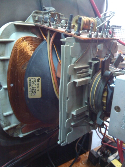

Поступил от тещи телевизор с пробитым диодом D402,
после замены на на оригинальный такой диод
запускается телевизор но уже с таким дефектом ( смотрите фото ).
Замена конденсаторов строчной и кадровой а так же
ТДКС ничего не дали.
Напряжения БП в норме НОТ 114В и т д.
Напряжения ТДКС такое 28В, +-14В, 167В (по схеме 200В)
Прошу помочь а то теща пилит мозг каждый день )))

Пробуй в сервисе опции изменить по линейности и размеру кадра. |
UR5NOA
Заходил в сервис манипулировал разными настройками но вытянуть не как не могу до нормального изображения. Получается что у меня заужен по строкам на 4 см с права (левая сторона нормальная) и видно линии обратного хода (три цветовых полос с верху). |

Смотри EW.
ДОБАВЛЕНО 27/10/2014 16:25
Фото неполное, что либо сказать более не могу. |
UR5NOA
Как вы заметили с фотографии подушек нет ни с лева ни с права но EW я все же перепахал заменой конденсаторов проверка транзисторов и диодов.
Согласен фото прилагаю с полным размером.

UR5NOA, Скажи, а центровка в сервисе работает? | не работает я склоняюсь что ОС но снимал и визуальный просмотр ничего не нашел как можно ОС проверить ? |

UR5NOA, а нужно чтобы работала! |
