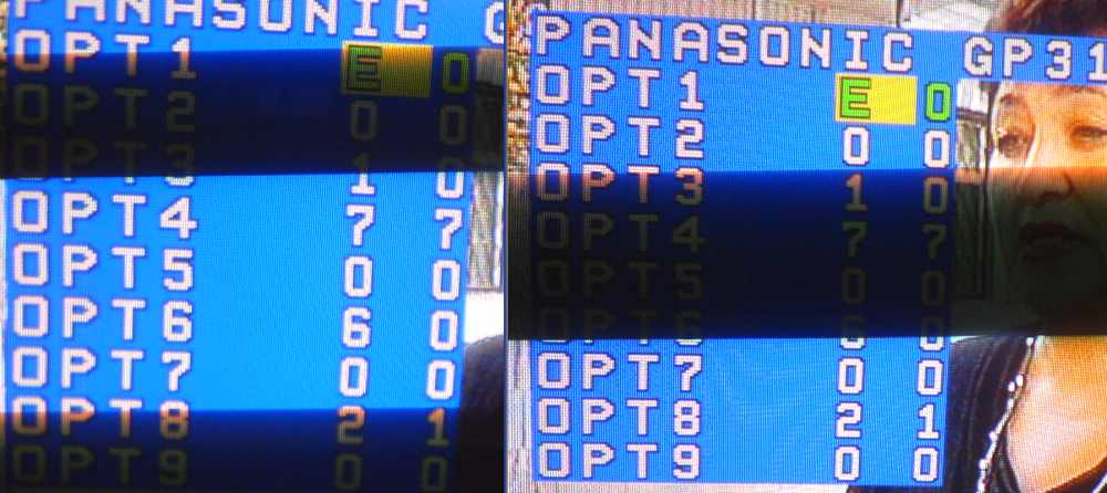

Panasonic TC-21PM50R шасси GP-3 пришел после грозы.Заменил проц TDA9590( 70$), стабилизаторы 3.3В, 5В, STV, несколько чиповых транзисторов и диодов, фотоприемник и по мелочи. Оказался неисправным и тюнер (55$). Поставил вместо него KS-H-132O. Телик ловит несколько каналов и все. В сервисе установок как таковых на тюнер нет. Есть установка опционных байтов Опция 1---- Опция 8. Подскажите, какие опции влияют на конфигурацию тюнера. Прошу помощи

Задам вопрос по другому : За что конкретно отвечает каждый из 8 оционных байтов ? Неужели никто близко не знаком с сервисом этого телика ? Прошу помощи Прошу помощи Прошу помощи

Сегодня пол дня убил на эксперименты. Имеется
OPT 1 E 0
OPT 2 – 0 0
OPT 3 – 1 0
OPT 4 – 7 7
OPT 5 – 0 0
OPT 6 – 0 0
OPT 7 – 0 0
OPT 8 – 2 1
В OPT 1 изменяет язык меню. OPT 8 изменяет стандарт звука.Изменение других опций абсолютно к видимым изменениям не привели. Ни одна из опций не влияет на тюнер. злость эта таблица находится в СНК1.Есть еще СНК2-СНК4, но в них регулируется баланс белого (СНК4), размер и корекция (СНК2), субзначения яркости и т. д.(СНК3). Разделов отвечающих за тюнер в сервисе нет. шок Это что-же получается, что ставить только родной тюнер недовольство, огорчение Неужели никаких вариантов нет ? У кого есть полный сервис на этот аппарат ? Прошу помощи Прошу помощи

Даааа.........,что-то я не в тему насоветовал.Почему-то решил,что все 8 опций отвечают за тюнер.
AlexP писал:
Это что-же получается, что ставить только родной тюнер Неужели никаких вариантов нет ?
Ну почему же нет.Вот вариант
fart писал:
возьми любой с А1/92/38 кодами. Диапазоны включаются в некоторых ТВ не только основными кодами, иногда проходит и другая комбинация. Возможно здесь (А2/92/31) включается только ДМВ диапазон.

Завтра попробую тюнер с кодами А1/92/38, может подойдет. .Жалко родного в списке нет у Фарта., какие у него коды точно неизвестно.

Поставил KS-H-140EA, встал как родной ! улыбка Пробовал ставить ENV59D89G3, тоже отлично становится., но он дороже.А зачем платить больше , если результат одинаковый. улыбка Осталось теперь телику звук сделать , но это уже другая история.
