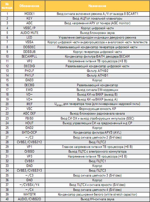

Sony шасси FE-2
Дефект такой - тёмный экран, звук присутствует, светодиод мигает пять раз. Согласно таблице диагностики Unstable AKB. Подскажите что обозначает сокрашение AKB в диагностике ошибок для этого шасси. |

| Сергеевич, а где посоветуешь покопать плата кинескопа в порядке, подтыкалась точно такая же с исправного аппарата все цепи связаные с 55 выводом процессора тоже проверены, напряжение по постоянному току на 55 выводе соответствует норме 3,6v. Может быть я гдето заблудился. |

Насколько я понимаю цепочка в которой установлен R618 мониторит напряжение B+ и вслучае несоответсвия оного отключает питание процессора +8V, при этом телевизор отключается, и светодиод мигает два раза.Буквально вчера был отремонтирован такой аппарат с вашей помощью "Мишаня". В данном случае апарат не отключается, присутствует звук, при увелечении ускоряющего видны линии обратного хода, но изображение и служебная информация отсутсвуют. На данный момент методом научного тыка проверены плата кинескопа, кинескоп, процессор и некоторые элементы в основном чип в цепи процессора, связаные с автобалансом. |

| Не понятно куда то исчезли несколько ответов по теме, ну да ладно хочу напомнить что я нашел два неисправных элемента D503 стабилитрон 5,6v и D504 диод. Но видимо осталось еще что то, не могу понять что. Характерно что амплитуда импульсов с вывода 6 кадровой микросхемы меньше на 30 процентов от необходимой. |

| Всем спасибо дефектными оказались D503 - пробой; D504- утечка; C510 - утечка; |
