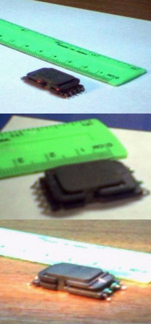

Для подсветки матрицы tft панели, во всех LCD преобразователь собран по трансформаторной схеме почти, так же как и китайские фонари дневного света.
Многие трансформаторы очень низкого качества и вследствие этого межвитковое в первичке. Уже собралось несколько штук, и решил их перемотать.
Коллеги, поделитесь опытом разборки подобных трансформаторов. Может у кого-то есть опыт по отделению феррита от каркаса?
  lcd_cr.jpg  48.97 КБ  Скачано: 2660 раз(а)

На твой страх и риск: нагреваешь на перевернутом утюге до 150-200 градусов после чего клей размягчается и все разбирается. Каркас правда иногда успевает "поплыть" . А межвитковое в первичке это следствие пробоя во вторичке и сгорания ключей. Геморно но лечится.
Этого и опасаюсь, пластмасса очень тонкая (можно утюг запачкать и вонять потом будет)

Если за утюг боишся, подложи фольгу. Из опыта лучше не утюг, а электропеч с хорошим термостатом, прогревает равномернее. После того как разъединиш магнитопровод обмотки сразу не доставай, дай остыть. После сборки трансик нужно нагреть градусов до 80 и погрузить в пропиточный лак (можно цапонлак) на несколько минут, после чего сушить при той же температуре несколько часов. Провод лучше брать в двойной изоляции типа ПЭВ2

в других "корпусах" перематывал не разбирая при помощи крючочка из тонкой стальной проволоки ( крючки и другие снасти люблю улыбка
