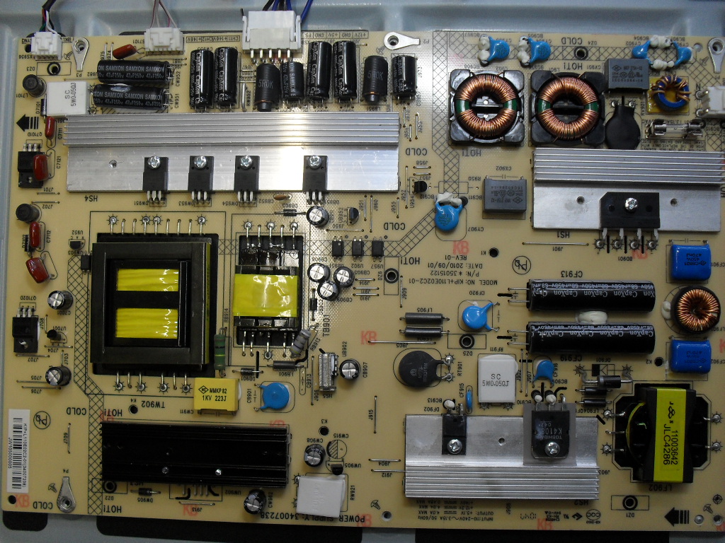

На панели наклейка KONKA ; KPL+315A1C3E5 ; DH0516MA1C000340
power supply:34007238 , model: KIP+L110E02C2-01
OZ9906GH ; AZ324M-E1
main: MSD209*35015263 наклейка: KDL32JS97A-K-E5K
tuner: TDTC-G311D.1007A2113
Если с составом что напутал, сильно не ругайте. что нужно дополню.

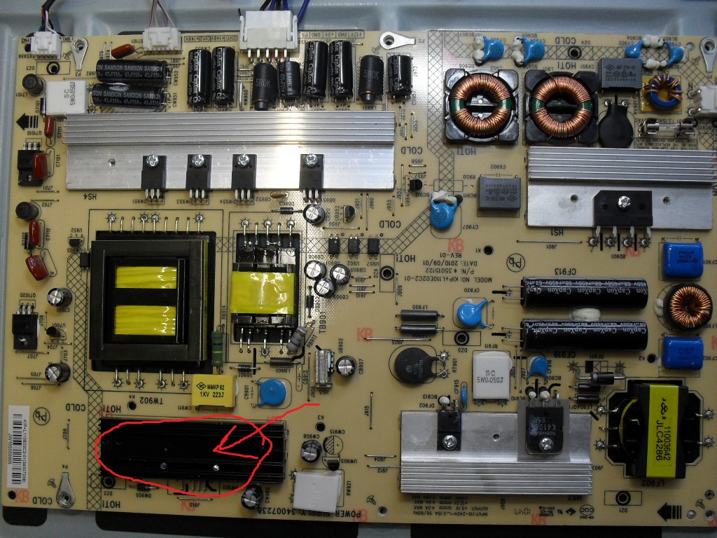

На включение сетевой кнопки запускает питание, появляется +12 и +5в. потом щелчок в динамиках и подсветка на долю секунды, вместо +146в. показывает 156-160в. потом еще разок пытается запустится и снимается 146 и12в. PS_ON держится 3.5в. на ПУ не реагирует.
Если снять сигнал PS_ON, тогда на блоке питания 0в. ; не маин 5В. и гоит красным дежурка. на ПУ тоже никак не реагирует. На маин 5в присутствует, светодиод горит. предохранители по 12в целые,
ESR проверил все литы в бп. Непропая нет, под микроскопом смотрел.
Телику год, Никакой инфы по данному тв. не нагуглил. Не нравится 160в,

филон, Начни c проверки БП на столе. По возможности выложи фото и еще желательно разъемов, чтоб прочитать что на них.

Напряжения и брал с разъемов. Только на верхнем незнаю что должно быть. Вот недпись на нём (BKL T) (PWM/AD) (GND) (VSYNC)

Так что подать не эти клеммы(BKL T) (PWM/AD) (GND) (VSYNC), чтобы запуск не блокировался, если отдельно БП на столе запускать?

Померил PFC в дежурке 310в, в рабочем 395в без провалов.
ДОБАВЛЕНО Октябрь 19 2012
VSYNC- сразу после включения 2.5в и падает до 0в когда уходит в защиту.
PVM/AD - сразу после включения 0.2в и очень короткий импульс около 5в при срабатывании защиты
BKL T - всегда 0в.
филон
Сообщения: 167
Сообщение #15 От 19/10/2012 12:59 цитата
Centaurus, Твоё мыло некоректно ,
Снял я разъём с (BKL T) (PWM/AD) (GND) (VSYNC) , блок запустился и работает, повесил лампу в нагрузку 160в. держит нормально. а родная подсветка гореть не не желает. Как проверить ЛЕД лампы?
Всё замыкается на чипе BALANCE N7101.он камандует драйверами подсветки. А вот как определить кто его блокирует. Куда копать?

филон, сколько без нагрузки на подсветку идёт?
филон
Сообщения: 167
Сообщение #17 От 19/10/2012 14:12 цитата
160в
Иван Зенин
Сообщения: 6784
Иван Зенин
Сообщение #18 От 19/10/2012 14:15 цитата
Маловато.Диоды поджигаются намного большим напряжением,чем требуется для поддержания горения (до 320в должно быть).
филон
Сообщения: 167
Сообщение #19 От 19/10/2012 14:18 цитата
Меня напрягает сигнал BKLT_EN на нём постоянно 0в, он приходит с с основной платы и через 1Ком подаётся на чип .
На разъёме подписано 146в. диоды вспыхивают, и отрубается. нет условия для работы. Кто то блокирует.
Опаньки, а этого сигнала нет, не подключен. Про него забываем.

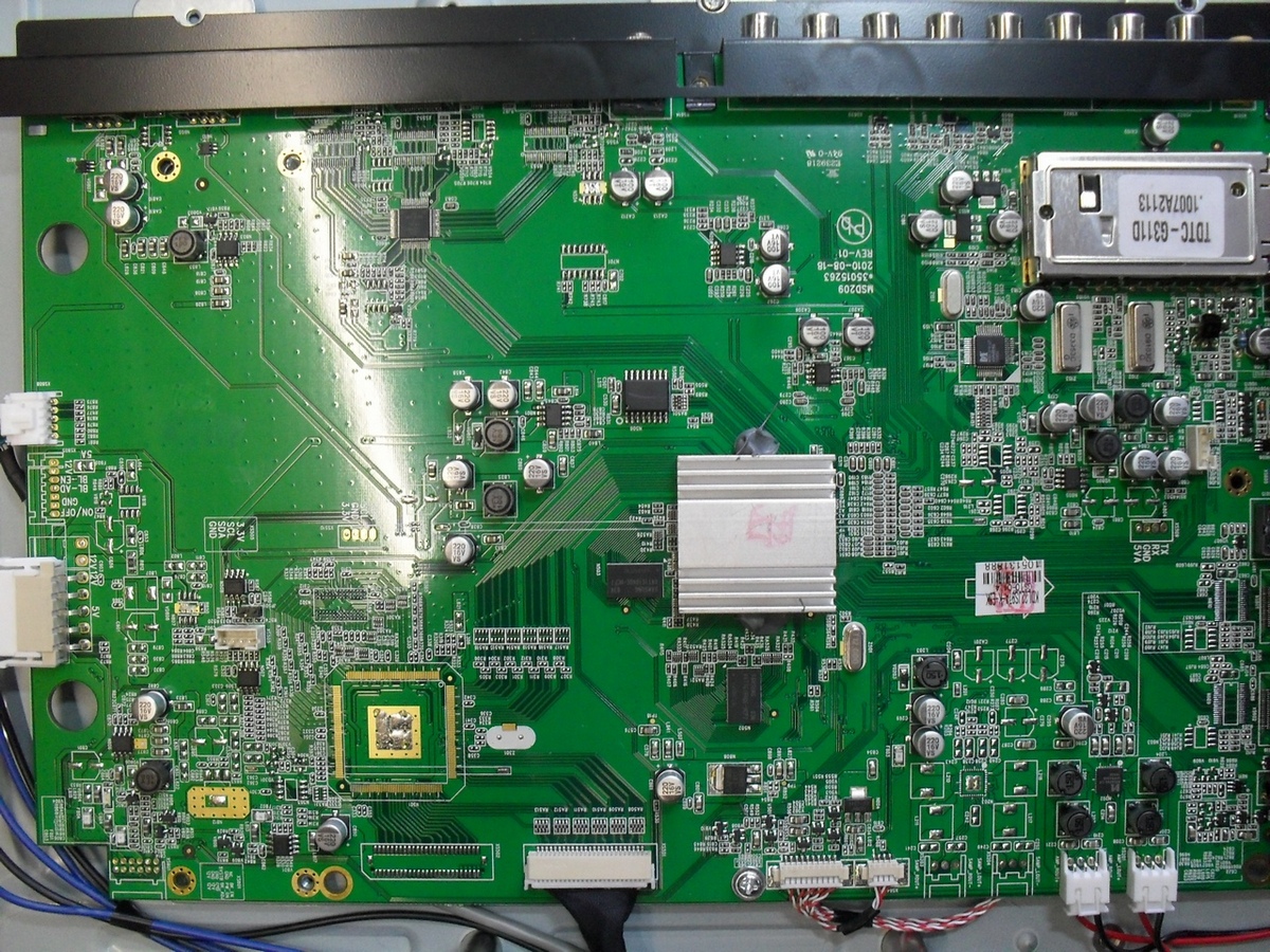

Остается PWM/ADIM для связи . На нем тоже тишина. Подскажите куда копать, Я думаю с основной платой проблемы. Может память обнулить, но как не знаю.
Основная плата

Влад Р.
Сообщения: 138
Сообщение #20 От 19/10/2012 14:53 цитата
филон писал:
Какую лампу?
филон писал:
Все лампы (светодиоды) в цепи последовательно. Можешь разобрать панель и вызвонить. Один диод примерно от 3 вольт уже светит.
