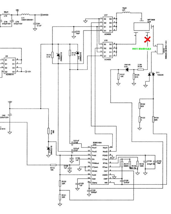

В аппарате, до меня поменяли битую AP4606, телек отлично поработал 24ч, и та же AP4606 умерла. Сейчас тв у меня, сменил AP4606, проверил питание-стоит стабильно=14В, и на всяк случай сменил конд. на питании AP4606. Телек завёлся, поработал пару дней, и ещё труп той же AP4606.
Пробой происходит между ногами 5,6,7,8 и 3ногой по питанию 14В.
Нашёл в переключателе питания S1 плохой контакт,устранил.
Сейчас установил новую AP4606(поз.U17), замерил напряжения.По ножкам:
1.GND
2.размах импульсов 0-5V
3.питание +14V
4.размах импульсов 9-14V
5,6,7,8.размах импульсов 0-14V
Вопрос:Что может, помимо выключателя S1, служить причиной выхода из строя AP4606?

vladserebrya, все,что угодно,начиная от оторванных холодного,либо горячего концов ламп(либо искрения и периодического замыкания на рамку панели) и до неисправности самого трансформатора подсветки(периодическое межвитковое)+ еще куча разных причин....... недовольство, огорчение

и вот эта ферритовая хрень под обозначением U18- это что-то типа трансформатора, но не трансформатор. у неё 3 вывода ни один не звонится даже на МОм.

vladserebrya, вот эта ферритовая хрень и есть ПЬЕЗОТРАНСФОРМАТОР.....и дохнут они как мухи. Лучший вариант - замена на обычный трансформатор или полная замена инвертора(я по трассировке смотрю,инвертор вообще можно оттуль аккуратно вырезать)....

попробуй промерить тестером с большим выходным током при измерении (к примеру, стрелочный). Вполне возможно что это умножитель напряжения. Давно уже я такого решения не видел, и то там было на рассыпухе.
Понять причину можеш только ты, паяльник и тестер у тебя в руках. Искрение питания - может быть. Но мне непонятен смысл работы этого ключа. Он на раскачке этого феррита или он на стабилизаторе (дросель там какой то рядом)? Может хоть структурно схему разрисуеш? Ну или ссылку кинь.

Captain, ща...нарою и скину..... подмигивание Инфы по ним мало,смысл их работы - работа в резонансе на частоте ШИМ. Короче...маленькая пьезозажигалка с программным управлением(это утрируя и упрощая) подмигивание

На схеме марка транса MPT3608. как мне подобрать его аналог из неферритовых трансов?чето невижу datasheet на него недовольство, огорчение

Лучше всего ,поставить платку отдельного инвертора на нормальной элементной базе,я бы так сделал-просто и понятно.

Только два варианта. Замена пьезо на аналогичный или установка нового инвертора.

Если кому понадобится: я ставил транс от инвертора Samsung LE-32... Там такие длинненькие трансы штук 16, по одному на каждую лампу.

Защита на KH0803A отключается светодиод или R 390 - 820 kOm параллельно С125: 5нога KH0803A.
