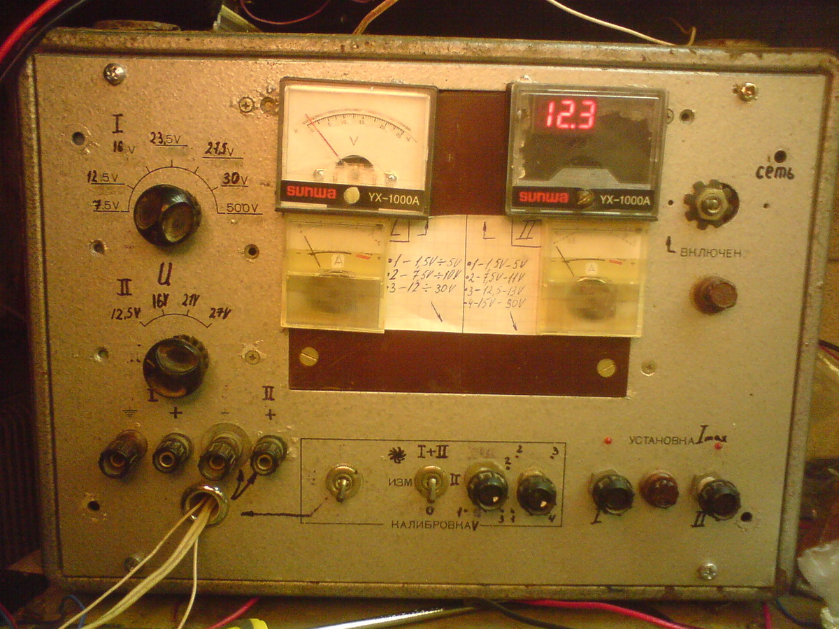

Еще один блок питания из теплого лампового вольтметра. Вольтметры и амперметры думаю видно из чего)
ДОБАВЛЕНО 07/12/2012 01:39
довольно мощный - 2 канала 30V 5A (обеими правда "максималку" не вытягивает недовольство, огорчение
цыфырки - это уже последствия модернизации улыбка

Мдаа.
Можно было и аккуратнее сделать.Но главное что работает. улыбка

rommy, а что там неаккуратного то?с вольтметром не было времени играться...
а сетевой ровнее поставить мешает радиатор правого ключа, не хотелось лишнюю площадь терять...

смех смех смех loater, А каковы размеры корпуса? Сдаётся мне что он довольно крупный... Тебе не захотелось полезную площадь терять... Давайка фото изнутри!

atmicandr, корпус да, приличных размеров.По китайским стрелкам можно представить.Но туда пришлось вместить тр-р ТС180-2, два здоровенных алюминиевых радиатора для силовиков КТ8102, для каждого канала мост на 245 диодах (каждый диод на своем радиаторе примерно 60*50;по 2 сдвоенных, ессно), LMки 317 тоже на своих радиаторах, две пачки литов по 15000мкФ
ДОБАВЛЕНО 07/12/2012 17:49
Ну и плата с операционниками и отрицательным питанием для них, и элементы передней панели.Так что там все довольно компактно улыбка

loater, покажи схему, которую собирал. подмигивание

Схема из официального даташита на LM317
