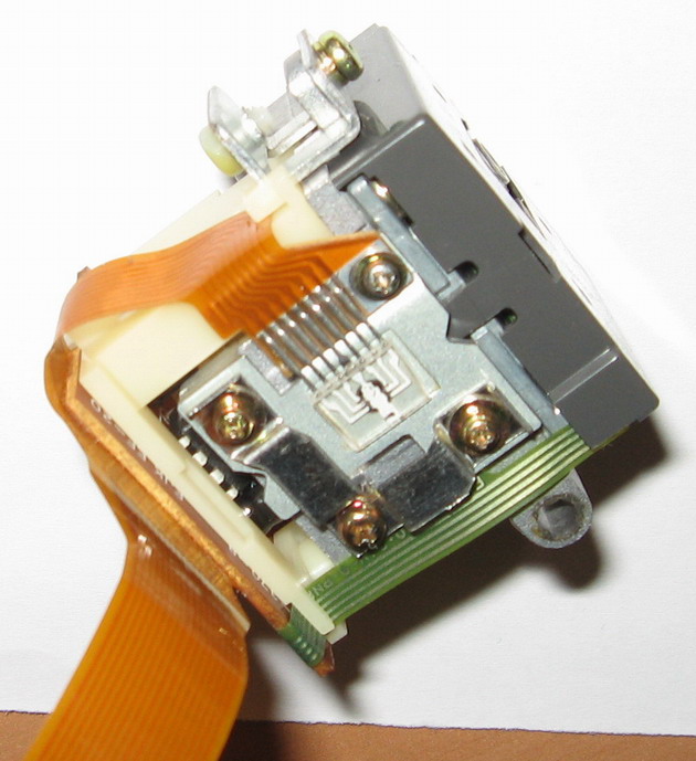

Здрасте Вам! господа ремонтники. всякого разного тут начитался , но вот конкретного ответа ненашел...
вотпрос вот в чем. есть CD ченджер Peoneer PD-M6. перестал читать диски. подозрение на отвалившуюся матрицу, т.к. она висит на контактах и на полмилиметра отстает от корпуса головки. платка к которой припаяна матрица прикручена к корпусу одним винтом. открутил. на корпусе под матрицей видны следы клея. на место ставил -разное поведение. иногда просто раскрутится и останавливается. иногда головка едет к краю диска и там зависает, потом едет обратно. если диск достать то вовсе ничего не происходит. удивила большая посадочная площадка под матрицу, т.е. ее там можно двигать как угодно.
и.. насколько сложно ,или вовсе не раеально, подстроить матрицу под луч?
з.ы. руки на месте, ремонтирую мобилы, но в CD кроме линзы ничего не менял и не юстировал..

Сообщение #37 От 02/10/2007 14:09 цитата
установить её на прежнее место очень трудно, посмотри может на корпусе остались отметины и по ним выстави её
