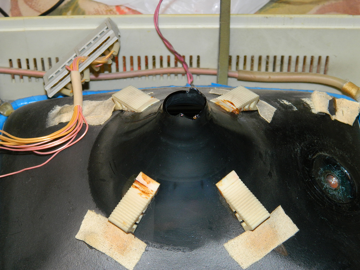

Всем привет. Большое спасибо за рекомендации, вы правильно мне все советовали. Блок коммутации был тоже проверен. Все, Я доигрался, как сказал один из ваших спецов - поймал горло. Первый раз с таким столкнулся, хотя с десяток уже чинил теликов. Все так и случилось. Жаль конечно, долго с ним мучился, пойдет на запчасти. Для меня загадкой он так и остался или не хватило ума. Тему можно закрывать(удалять). Если кому интересно, вот фото трубки с отрезанным горлом. Всем еще раз спасибо.

igor.phoenix
Юный радиолюбитель
Сообщения: 1416
igor.phoenix
Сообщение #33 От 19/11/2013 23:24 цитата
IgorJedec писал:
Мне интересно. Мне такое ещё не попадалось.
Так это постоянка на КОК такое делает?

IgorJedec, красиво получилось ... не переживай , опыт поимел зато . классно! голливудская улыбка

Во бля, накаркал - ОСу оторвало! смех Забыл предупредить шоб крепёжь на горловине ослабил! голливудская улыбка

Ну ничего, плохой опыт тоже опыт. Буду знать теперь что и такое бывает. Да, ОС туговато сидела. Когда накручивал ускоряющее дымок пошел из ОС и усе, быстро отключил, но поздно было.
