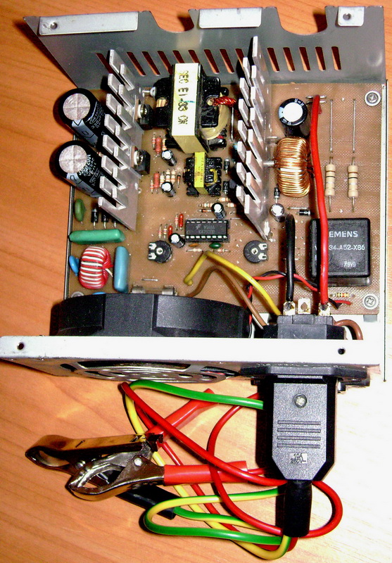

Сообщение #1 от 30/11/2012 19:59 цитата
Блок питания от какого старого компа, мощность БП 250вт. ШИМ контроллер TL494. Переделан в зарядное устройство для автомобильного аккумулятора. Переделан с помощью статьи из РАДИО 2004г. №10. Только вместо индикатора напруги и тока описанной в статья я поставил готовый. Он более компактный и красивый. Хорошо работает, ток до 12А легко и имеет стабилизатор тока и индикатор окончания зарядки. Получилось автоматическре зарядное устроство.

Угу, себе тож делал - просто перемотал 5-ти вольтовую обмотку на 15 вольт, в обратную связь делитель. Лет 10 работал, потом сдох.

"Потрошка" сабжа. Не переделанная, а просто собранная на новой плате из 98% деталей распаянного БП. Трансформаторы НЕ ПЕРЕМАТЫВАЮТСЯ.
Многократно повторенный другими. Чтобы много не писать, ссылки на темы, где он расписан во всех подробностях:
тема 1: http://kazus.ru/forums/showthread.php?t=15129
тема 2: http://forum.cxem.net/index.php?showtopic=77467
