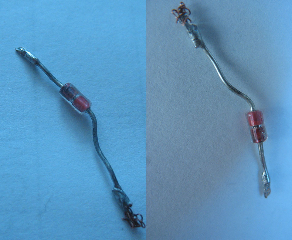

Помогите опознать диод он используется как датчик температуры в китайской парилке.
  48.jpg  135.18 КБ  Скачано: 513 раз(а)

Да нет у меня модели этой как оказывается термо душевой) принесли провод на конце набалдашник а в нем залит силиконом этот диод.Показания 37 кОм при нагревании число показаний падает! При возможности сфоткаю плату и саму кабину.Да забыл,проблема в том что постоянно показания на дисплее 60 гр. при отключении этого диода показания 00.

Lanks, честно говоря , под китайской парилкой я понимал изначально типа пароварки , мультиварки ... не допонял хммм... .Потому что в такие девайсы они и вставляются , разные термоподы , хлебопечки , утюги ...
Ну да ладно , давай разбираться
Lanks писал:
Это он правильно работает .
Lanks писал:
Вопрос , а при нагреве показания не меняются ?
А так , то можно за место его поставить переменник и посмотреть изменение R-ния от t-ры по показанию на дисплее . Воможно ушли его параметры или неполадки схемы ... не плохо бы фото в таком случае самой схемы .

Сообщение #13 От 02/08/2013 09:39 цитата
Lanks писал:
Показания 60 гр.придел.При нагреве и охлаждении показания на дисплее не меняются!
Расшифруй ... это максимум предела измерения ? или стоит на 60-ти и ни туда и ни сюда .
Lanks писал:
И попробую поставить диод
Да зачем его ставить ... вот чудак- человек . Это термистор ntc (почитай про него) , по типу твоего все ищут MF58 ... они бывают на разные R-ния при 25град http://www.dxmht.com/download/Glass-Encapsulated-High-Precision-NTC-Thermistor-MF58-series.pdf

shov244, Спс браво! действительно он!
Я думаю вопрос решен. классно!
