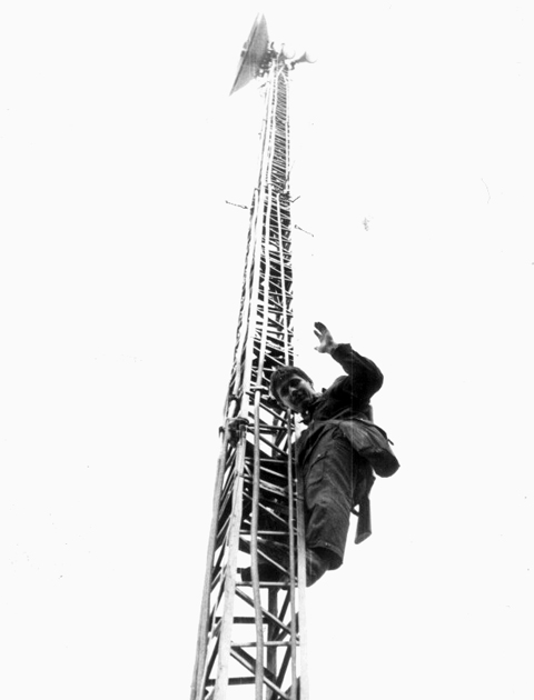

Nik
Сообщения: 421
Сообщение #8 От 20/02/2011 08:06 цитата
Радиорелейная станция Р404 М3, из 80-х.
Диапазон 2 Ггерц, 24 телефонотелеграфных канала по 8 Кгерц.
  1.jpg  65.57 КБ  Скачано: 2537 раз(а)
