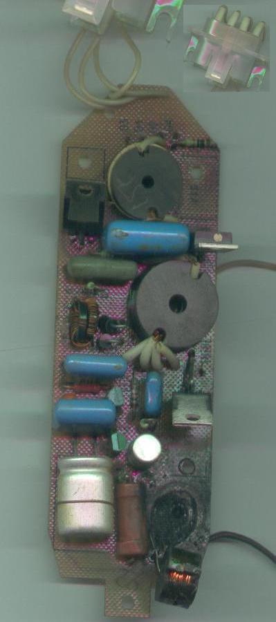

Есть транзистор ЭКБ (NPN)
Как можно проверить его работоспособность? Надо ли стараться тыкать его в тестер (придётся очистить), какими концами его туда тыкать? что смотреть, чтобы показало?
Сам тразистор изображён ТАМ

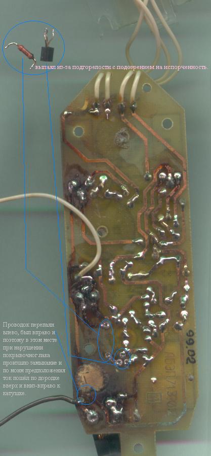

В чём-то у него должна быть неисправность, поскольку с обратной стороны платы есть тёмные пятна типа подгорелость, на Э или на К (соответственно на каждый из двух транизсторов) был подан посторонний ток.
(у меня есть источник тока 4-12В)
Ещё на пути тока была такая деталь. См. на картинке во вложении.
Это две половинки корпуса, соединяющиеся образуют катушку с дыркой посередине. А внутри сложена проволочка.
Данная катушка судя по всему вспыхнула (вокруг её места шлак и обгорелости), крышку катушки оторвало и выкинуло. Можно ли просто приклеить крышку или надо заменять катушку целиком?

sobol
Поменял два вспученных КТ805АМ на новые. Но! опять не работает.
взялся за катушку.
в магазине сказали, что это катушка на ферромагнитном сердечнике. Но сердечник это не серединка , а целый корпус. Который состоит из двух частей, складываемых вместе.
Внутри проволочка свёрнута колечком.
Как проверять этот девайс: катушку?
Подставил тестер в режиме 2К, показывает ноль.
Проволочка внизу с чёрным налётом, вокруг размещения катушки всё обуглено (покрыто чёрным), верхняя половина сердечника (корпуса) катушки при вскрытии вылетеле (отлетела, отклеилась).
Насколько вероятно, что от пожара пострадали соседние элементы?
Во вложении рисунок катушки.

перемотал катушку. Как можно проверить правильность её перемотки? Теперь при подаче тока на утройство что-то щёлкает в районе взрыва катушки. Но лампа не загорается, а только мерцает.
Вывил один бочёнок, он очень маленький (миллиметр или полтора в диаметре), которые при режиме тестера 2К показывает всего 30.
Может ли он быть испорчен от вспышки? Расположен вблизи от взорвавшейся катушки и с одного конца обожжён. Рисунок бочёнка см. на картинке.
напоминаю, это мискросхема управления газоразрядной лампой 12В.
