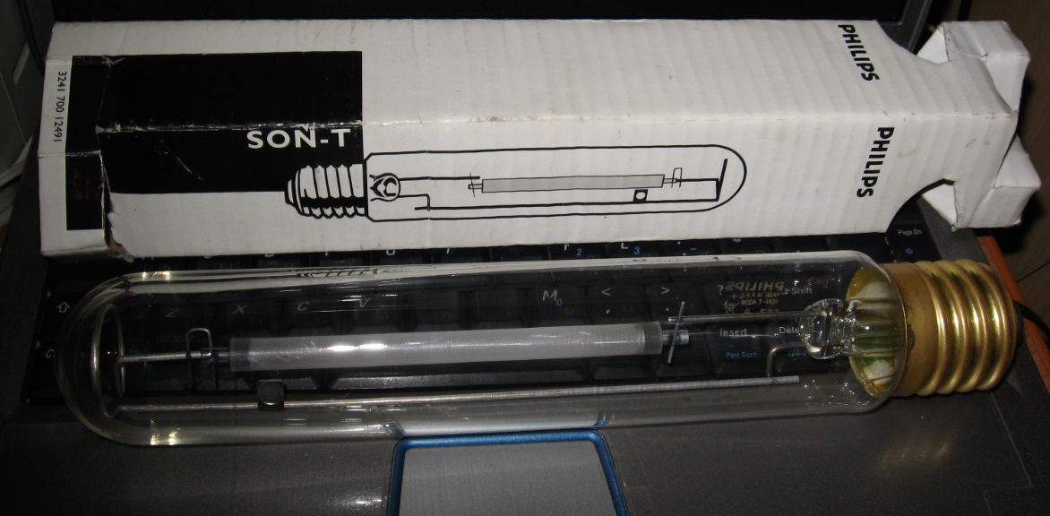

Здравствуйте, уважаемые форумчане!
Произошло како-то очень странное непонятное явление. Подскажите, что это такое может быть??
Для начала расскажу, что как делал:

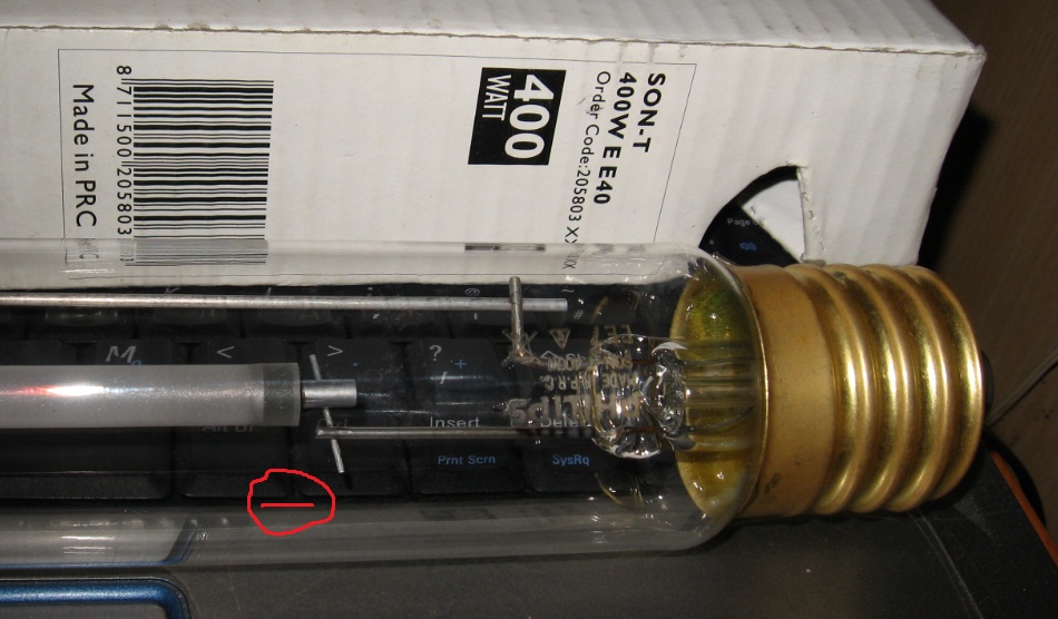

Решил опять проэксперементировать с натриевой лампой Philips SON-T E 400W E40. Подключал к ПОСТОЯННОМУ току. На самой лампе написано:
PHILIPS
MADE IN P.R.C.
SON-T 400W
CE7
Никакой информации конкретно по моей модели лампы я что-то не нашел ни на офф-сайте Philips, ни в гугле.
Про какую-то SON-T 400W нашел информацию здесь: http://www.prismaecat.lighting.philips.com/ecat/Light/ApplicationRouter.aspx?fh_secondid=928144509230_2&fh_reftheme=ru_CE_promo_83970874%2cseeall%2c%2f%2fprof%2fru_CE%2fcategories%3c%7bfepplg%7d%2fcountries%3e%7bru_CE%7d%2fstatus%3e%7bact%7d%2fcategories%3c%7bc_0002fepplg_75_ep01%7d%2fcategories%3c%7bc_0052fepplg_1111_ep01lhid%7d%2fcategories%3c%7bc_0012fepplg_1140_ep01lson%7d&fh_location=%2f%2fprof%2fru_CE%2fcategories%3c%7bfepplg%7d%2fcountries%3e%7bru_CE%7d%2fstatus%3e%7bact%7d%2fcategories%3c%7bc_0002fepplg_75_ep01%7d%2fcategories%3c%7bc_0052fepplg_1111_ep01lhid%7d%2fcategories%3c%7bc_0012fepplg_1140_ep01lson%7d%2fcategories%3c%7bf_0072fepplg_1140_phl_dsont%7d&fh_eds=%c3%9f&fh_refview=lister&tab=&family=&&left_nav=ru_ru&
Но у меня маленько другая лампа, видно невооруженным глазом. См. фотографии (и сравните с фотографией по вышеприведённой ссылке):

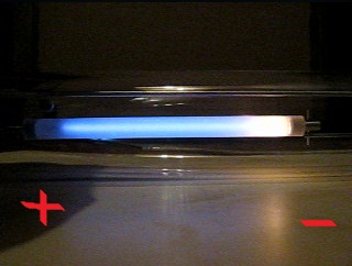

По идее, при запуске, сначала разряд происходит аргоновой среде, и лампа светится слабо-голубым светом. См. фотографию:
(на фотографии отметил полярность, оранжевым сначала (минус) начинает светиться)

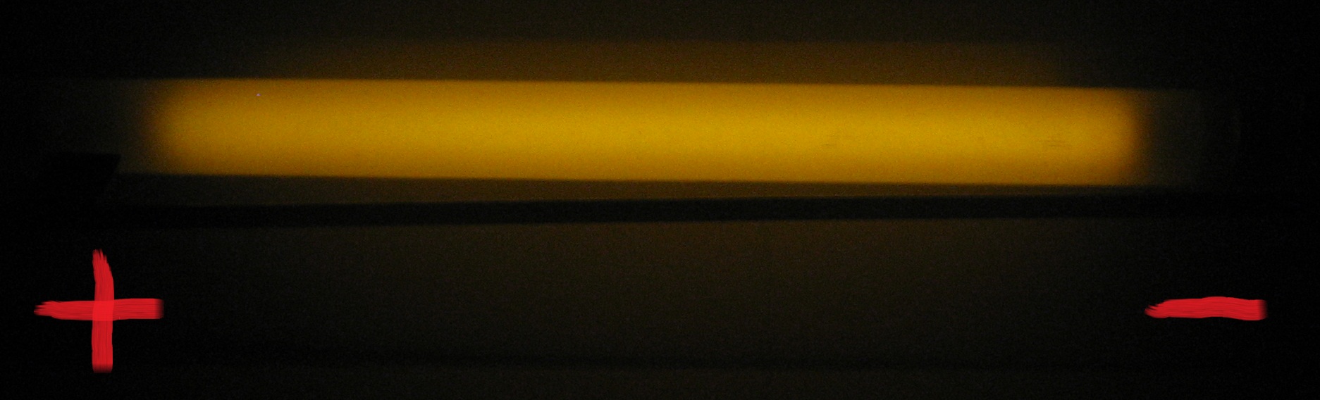

Когда темпиратура лампы становится достаточной, и натрий начинает испаряться, от (плюса) "шнур" дуги начинает окрашиваться в оранжевый цвет, и удлинняться до (минуса). И лампа начинает достаточно ярко светиться оранжевым светом.
См. фотографию (теперь уже через сварочное стекло):
Затем при дальнейшем разогреве она начинает гореть ярче.

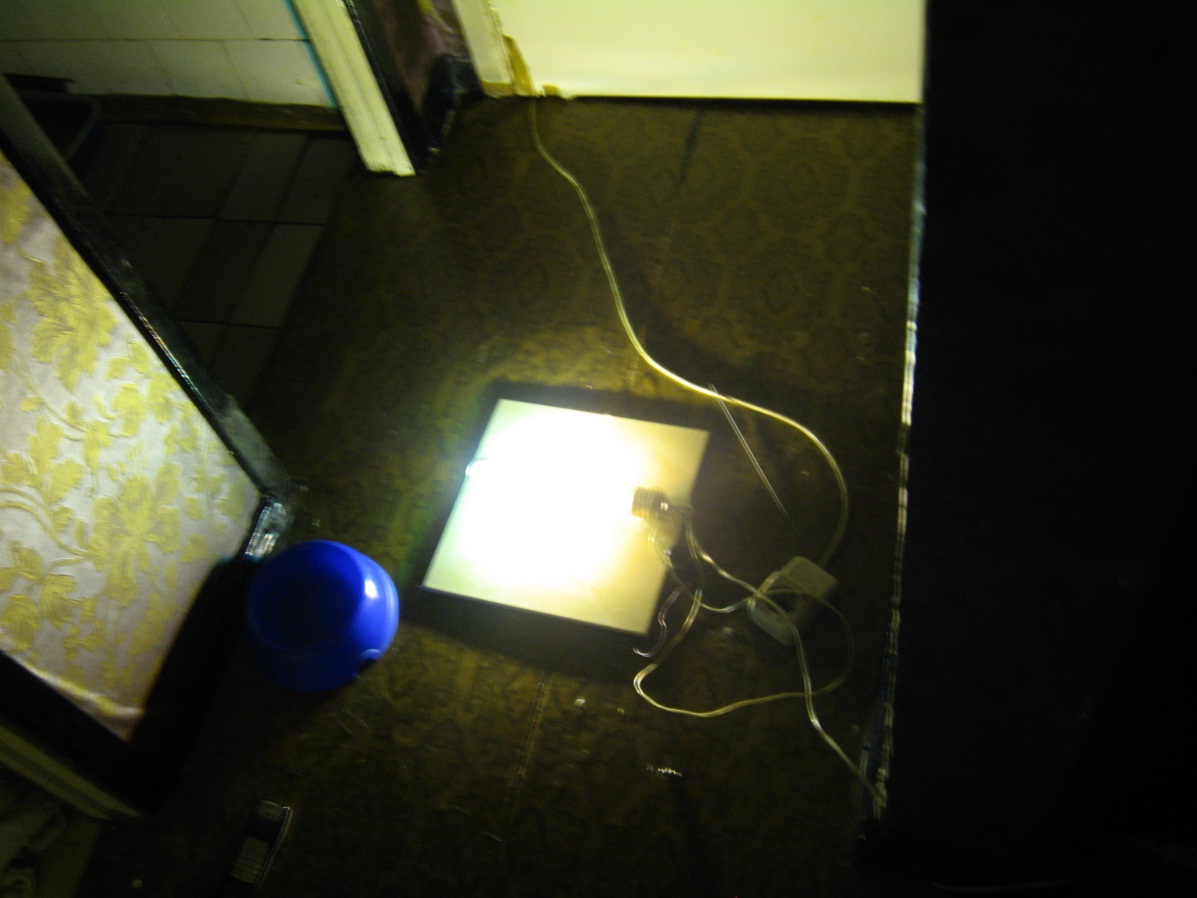

Где-то на 7-ой минуте работы лампы я отошел на минуту, подошёл, и увидел очень странное явление. Она начала светить белоснежно-белым светом!!! шок
См. фотографию:

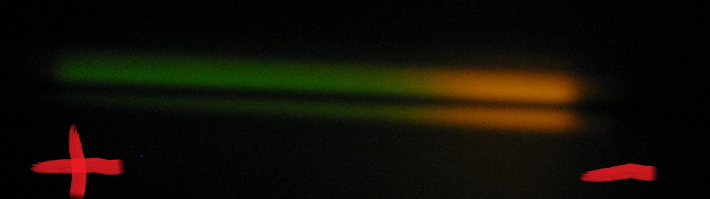

Посмотрел на неё через сварочное стекло, от (плюса) к (минусу) (аналогично как при запуске холодной лампы) "шнур дугового разряда" начал окрашиваться в белоснежно белый свет (причём без жёлтого оттенка, чисто белый).
См. фотографию(через зелёное сварочное стекло) этого явления:
Дожидаться до конца полного побеления (исчезновения жёлтой области) я не стал, побоялся, что с лампой может что-то случиться, и быстро отключил её. Поэтому на предыдущей фото видно ещё немного желтоватый оттенок, а на последней фото - остатки оранжевой области. Причём, по-моему, достаточно ярко светила, хотя ничего путью не успел рассмотреть, быстро сфотографировал и побежал выключать..

Дроссель и для поджига - ИЗУ (импульсное зажигающее устройство), даёт кратковременные импульсы в 6 КВ для пробоя холодного газового промежутка. Для пуска горячих ламп - требуется дополнительная штуковина, дающая 50-60КВ.
УФ - откуда он там? Или если есть, то куда он денется? Натрий - даёт только линии видимого спектра. Поджигающий наполнитель - Аргон - он и в горячей лампе никуда не девается. Или я что-то упустил?
По поводу спектра - разобрался кажется, от постоянки - весь натрий к минусу улетает, и светится уже только раскалённый аргон, от переменки такого "феномена" не наблюдается.
Белые ДНАТ-ки бывают, там ещё другие металлы добавляются, они дают достаточно белый свет, но на улицах в городских фонарях не используются из-за дороговизны.

С таким эффектом (режим расслоения плазмы) мы тоже столкнулись в своих экспериментах! проблема возникает из-за переноса амальгамы натрия от одной приэлектродной области в другую! Нами было предложено интересный способ и техническое устройство (патент на изобретение №2459392) позволяющее снизить влияние этого эффекта на работу лампы!
