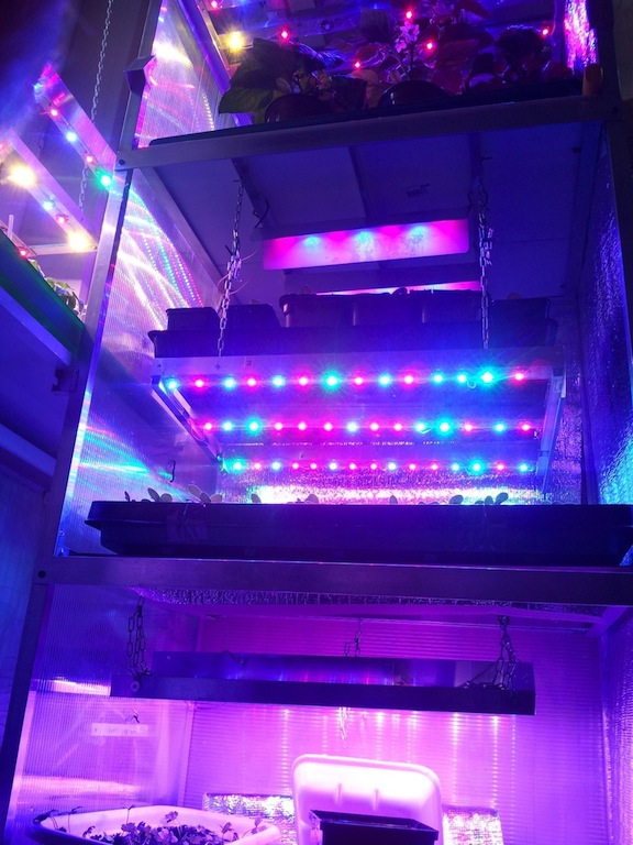

Пора эту тему разбудить - времена светодиодов для растений наступили. Я уже третий год выращиваю рассаду овощей и петуний дома.
Есть ли здесь такие любители?
Я не об аграрных вопросах, а о технологии использования хотел бы пообщаться.
  бокс.jpg  143.74 КБ  Скачано: 602 раз(а)
