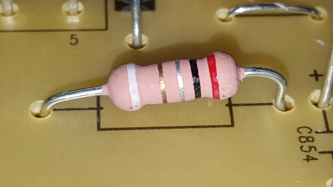

Добрый день всем!
Столкнулся с нестандартной цветовой маркировкой резисторов, хочу понять механизм кодирования. Первый резистор целый, померял его миллиомметром значение 0,28 Ом, маркировка: красный, черный, серебристый, золотистый, белый.

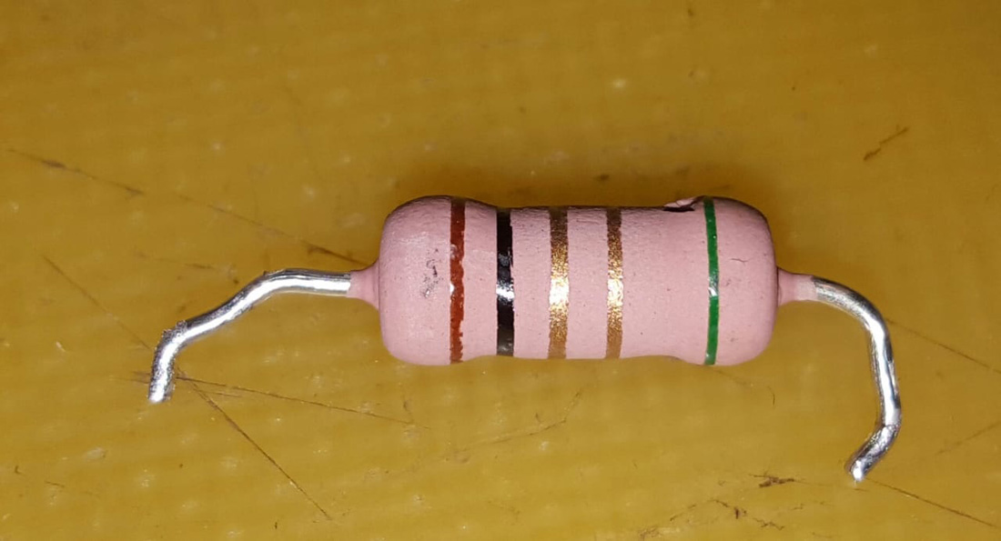

На втором фото "мертвый" резистор, соответственно сопротивление
померять не смог и номинал его по справочникам не удалось определить. И так: зеленый, черный, золотистый, золотистый, зеленый.
Ресурсами в интернете не удалось решить проблему, кто может помочь?
ДОБАВЛЕНО 03/09/2019 10:29
Отвечу сам)) раз все молчат, возможно что это кодировка по стандартам MIL, вот ресурс: http://kazus.ru/guide/resistors/9.html
Но почему тогда так не сходится по номиналу первый резистор? Его номинал должен быть 0,2 Ом 5%, а реально 0,28 Ом. Может при перегреве увеличил сопротивление и пора его менять?

На фотках резисторы 0.2 ом и 1 ом если коричневая полоса, а не красная..
Резистор может только увеличивать сопротивление и так до бесконечности.
В твоем случае он неисправен, при условии, что прибор исправен. подшучивать, дразнить

Освещение надо менять при тусклом свете ошибся цветом. Прибор правильно показывает, перепроверил другим. Не думал что с 2016г. (год выпуска устройства) так изменился номинал резистора, видимо в жестких режимах работал.

kasian, в некоторых случаях доверять допуску указанному на резисторах из поднебесной не стоит. Второй момент-как подключались к резистору при измерении. Те самые 0.08 ома это может быть плохой контакт при измерении, подключение к слегка окислившимся выводам.
