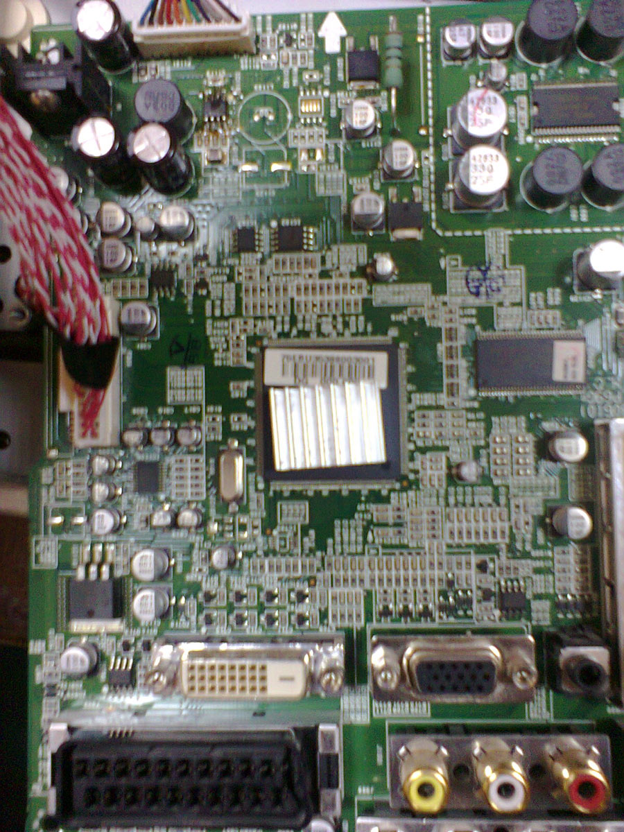

При включении монитора LG M228WA загорается индикатор, нет подсветки, отключаю от матрицы шлейф экран черный (нет подсветки), меряю напряжение на выходе инвертора 5v, 15v в выключенном состоянии, при включении 5v и вместо 15v - 17v. Лампы подкинул другие не загораются.
Замерял вторичную дорожку трансформаторов 1200 Ом,
Проверил транзисторы целые.
Инвертор: pllm-m602a
Помогите куда копать

Сообщение #2 от 25/09/2013 11:44 цитата
kali2005, У мня в огороде подмигивание
Таки давай инвертор от майны отключи и запусти автономно.
Да и в трансах не дорожки а обмотки улыбка
Да и на майне есть шо померять подшучивать, дразнить

На матрицу 4,8 В приходит
На матери выгорела микросхема MP1583DN-Z

Сообщение #5 от 25/09/2013 12:51 цитата
Это микросхема усилитель, а вот не пойму причем здесь материнская плате к не работающей лампе подсветке

Сообщение #6 от 25/09/2013 13:12 цитата
И что же она усиливает?
kali2005
Сообщения: 36
Сообщение #7 от 25/09/2013 14:28 цитата
это часть питания тюнера
skory
Сообщения: 139
Сообщение #8 от 25/09/2013 16:31 цитата
kali2005 писал:
Опять не угадали. Это преобразователь питания или усилителя или матрицы. Плохо что не пишите позиционный номер микросхемы, таких микросхем в мониторе две штуки.

Сообщение #10 от 26/09/2013 13:42 цитата
Если подсветка не загорается, то проверяйте выходные транзистоы сборок P2103NVG, наверняка есть пробитые. Проверте ШИМ OZL68GN, в первую очередь резистор R303 22 Ом в цепи питания. Сгоревший, микросхему менять. это часто происходит из-за вздувшихся конденсаторов БП, которые, судя по фото, уже заменены.

Сообщение #11 от 18/11/2013 03:05 цитата
Так чем же все разрешилось? похожая проблема с таким же монитором. Заменил конденсаторы в бп - задымелась MP1583DN (IC1102). Пока не менял, хочу знать, не задымится ли опять, и нет ли проблемы в материнке монитора.

Сообщение #17 от 26/12/2013 22:46 цитата
Славик мастер писал:
Монитор не включается. Выгорела ic1102 , собираюсь менять. Что еще попутно могло вылететь и надо проверить??? недовольство, огорчение
У меня кроме ic1102 выгорела IC500, пока не выпаял было кз . Так понял можно и без нее запускать. Она должна за звук только отвечать. Пока нету времени им заниматься, отпишусь когда заменю ic1102.

Все, картинка есть! классно!
Заменил ic1102 (IC500 пока не впаивал, потому звука нет). Тюнер поймал только помехи, так как антены не было чтоб проверить, от DVI как монитор работает. Инвертор целый, лампы зажглись сразу. Осталось впаять IC500 (YDA138-EZ) и будет звук.
