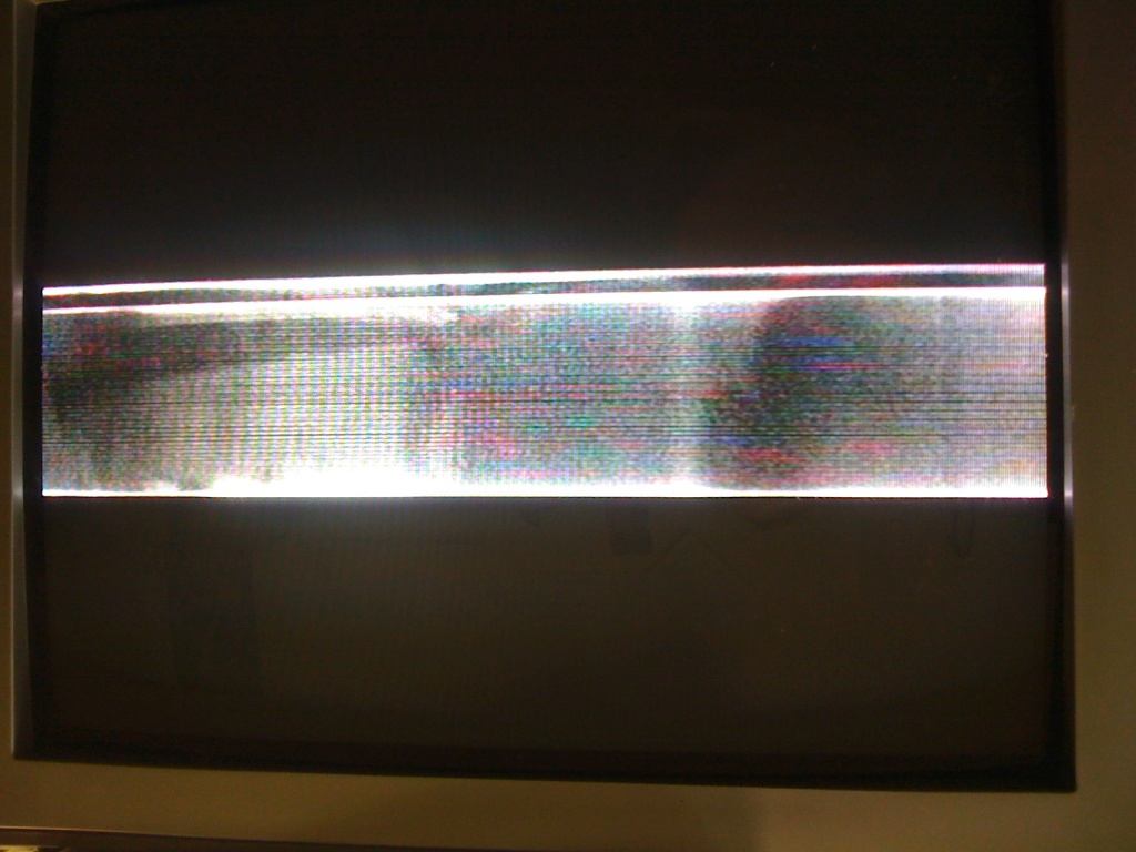

ORSON CT-2111
шасси GUW7.820.298-6 (аналог Funai 2100 MK11)
Состав:
Memory - 24C04
Video - LA76810A
Vertical - LA7840
Tube - A51EHW135X96 (LG.Philips)
HOT - 3DD1555
Поиск по запросу ORSON CT-2111 ничего не дал. Поиск по запросу La7840 дал несколько результатов, все опробовал и проверил, не помогло. Напряжения БП и La7840 12В, 5В, 24В в норме.
Искажение кадровой развертки в виде 2-х ярких горизонтальных линий на фоне развернутого на 1/3 по кадру экрана. С прогревом кадр расширяется до 2/3 экрана.
Полный аналог по шасси Funai 2100-MK11. Первым делом заменил кадровую М/сх LA7840, не помогло. Проверил все электролиты в обвязке кадровой выпаивая на RLC-метре, потом подпаивая в паралель, не помогло. Проверил все обычные конденсаторы подключением параллельно, не помогло. Подскажите, что делать дальше?
