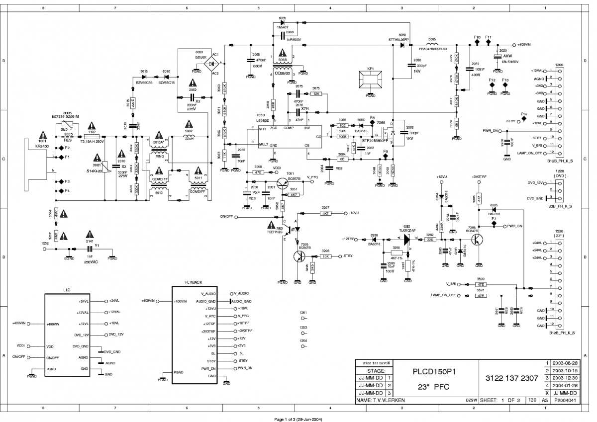

Philips 26pfl5320/10 на преконде 280в. а должно быть 400в.
ТЕЛЕКИЛЛЕР
Сообщения: 73
ТЕЛЕКИЛЛЕР
Сообщение #1 от 16/03/2014 21:27 цитата
Состав: hercules TDA15021H/N1A11 скалер GM1501H-LF БП PLCD170P2, STBY-3.4V, pin 8-11.8V
Питание на 8-ю ногу L6562D приходит, но на 7 ноге никаких импульсов нет.
Проверил всю обвязку, заменил 6562 - на затвор полевика ничего не поступает, шим прекондея не генерит, импульсов ослик не показывает.
Вот схема.
Схема вроде простая, а вот не работает!
Где может быть собака, почему микра не выдает импульсы?
Обвязку всю проверил не один раз.
Уже моск закипает.

измерения где? что именно проверено и каким образом?
