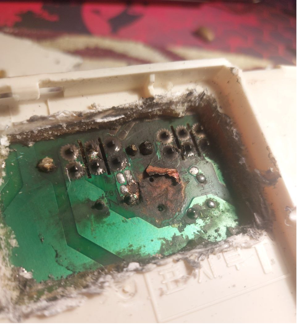

Всем добрый вечер! Ищу схему на LG XB-64, нет звука выходной каскад микросхема TDA 7292. Нет питания БП собран на 7M0880 и A6252 Центр включается все работает, только нет звука! |

Здравствуйте! Ко мне попал такой же зверек Lg-XВ64 с проблемой НЕТ ЗВУКА. Включается (кнопкой и с пульта), выбераются режимы (радио, ДВД), все вертится, выбераются треки - нет звука.
По схеме - нет питания +/- 28в, т.е. БП на 7М0880 не выдает питания. Визуально все целое. Кондеров вздутых нет. КЗ тоже нет. Подставлял новую 7М0880 - результата ноль!! Прошу помощи! Заранее спасибо |

boldfox, читаем даташит на ШИМ-контроллер, применяем мультиметр, делаем выводы. |
boldfox
Спасибо, Alex N! Все заработало!
На 3-ю ножку шимки поступало заниженное напряжение. Причина: резистор на 200К был почти в обрыве 10МОМ. Он был частично покрыт клеем (на подобии Момента). Еще раз спасибо! |

alex2104
Прям один в один, заменил резистор. Спасибо. |
mwo-rem
Mr.maestro
Тоже самое, видимо больше в этом центре нечему ломаться кроме резистора на 300кОм.
Кому лень искать смотрите сразу от входного диодного моста. |

langust1980
Тоже самое. На 13 14 15 контактах шлейфа вместо 36 16 вольт |
