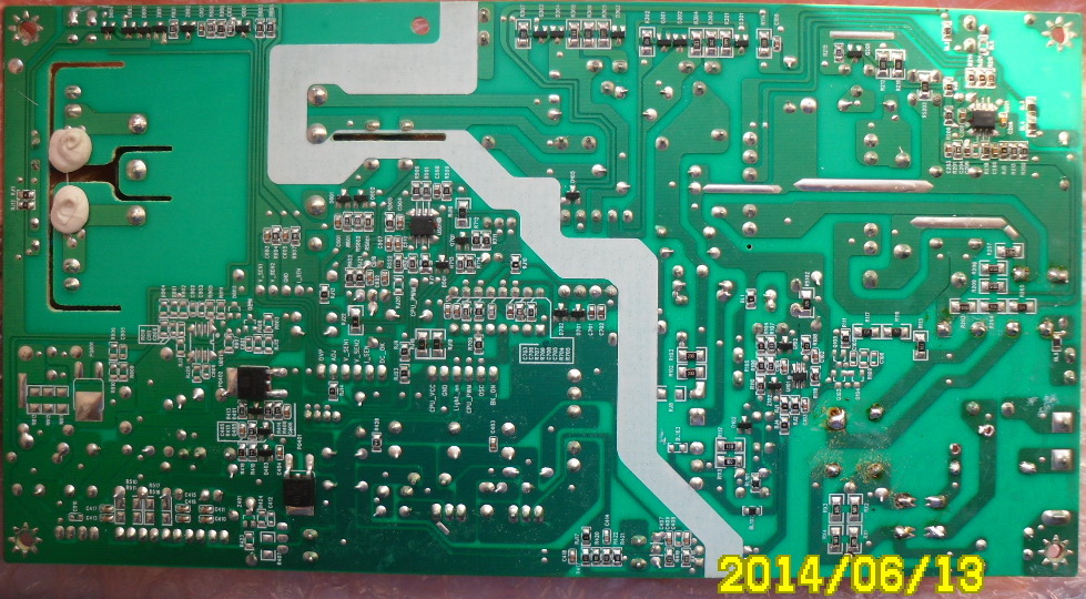

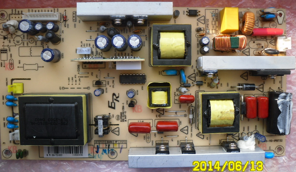

вот такая плата
ДОБАВЛЕНО 04/01/2015 19:28
вид снизу-интересуют полевики в инверторе что на радиаторе их название
Половина деталей сдёрнута интнресуют полевики на инверторе
снизу
 Размер файла:  280.3 КБ
 Просмотрено:  231 раз(а)
Мдя-ну так отдельно их с фоткай ЗЫ- у нас не форум ясновидящих и гадалок бяка или тему сливаю Думайте сами ...

[b]eduard2[/b], Эд,привет! С Новым годом!!! Просто я увидел знакомое и решил провериться... смех Не...не предохраниться...А ты чо подумал?..У меня получше фото...Автор пусть готовит почту... подмигивание А на радиаторе один полевик и 2 двойных диода...(типа того).

Привет.всех с новым годом!!! почта-boris-stalker15@rambler.ru На радиаторе остался транзистор тот что со стороны блока питания остальные сдёрнуты.Что стояло хоть убей не знаю .Метод научного тыка тоже не привёл ни к чему.Буду благодарен если подскажете что чтоит на радиаторе Просто уже полгода стоит

ну и чо там стояло? semvictor,
а не оборот 2 Фета IRF540 и один сдоенный MBR20100 -типа как здесь https://electroniccomponentknowledge.files.wordpress.com/2013/05/221.jpg
Не тупи-в мануале на схеме все подписано,наконец
это я чота туплю на счет состава м/c в это БП - улыбка вот же он http://monitor.espec.ws/section31/topic234949.html ну что- мануала я там не вижу -Виктор мож и мне скинешь на мыло схемку - ради интереса подмигивание PS- не ужели у тебя S.M HYUNDAI LCD H3210 есть ? ,или какую ты модель ТС на мыло кинул - скажешь ? или это секрет подмигивание если секрет тогда в личку хоть стукани , что за телек ТС ты на мыло дал,что там стоит этот БП ?
