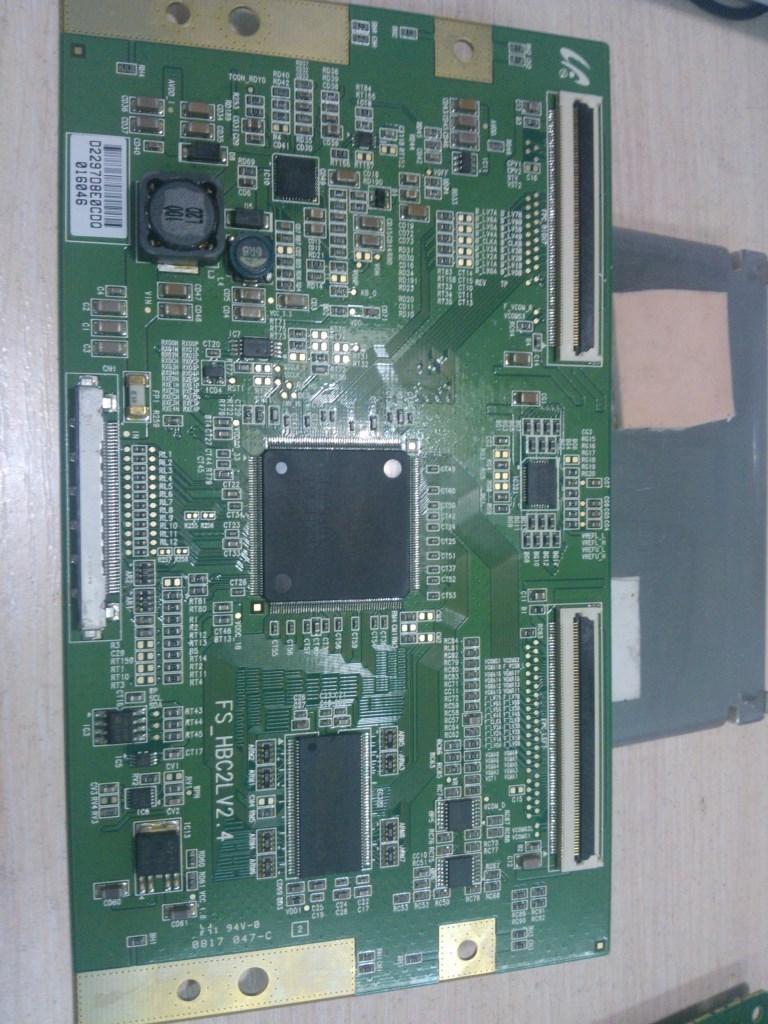

Столкнулся с аналогичной проблемой. Искажения изображения в правой трети экрана. Иногда изображение застывает в вертикальных полосках (в основном при ярком изображении экрана и динамической смене картинок) - это все в той же правой трети. Также небольшие искажения происходили и в центральной трети экрана.

После поднятия напряжения питания на плате TCONа с 3.28 до примерно 3.5В, помехи в центральной трети пропали, но в правой трети так и остались искажения, в некоторых зонах правой трети экрана происходит растягивание мелких объектов по вертикали (например, курсор мыши в некоторых зонах становится вытянутым по вертикали объектом).
Как я сам понял это какие-то проблемы с драйвером правой трети экрана. Он видимо как-то напряжение подсаживал и это мешало драйверу центральной трети экрана. После поднятия напряжения проблемы со центральной частью решились, а с правой третью нет.
Есть у кого-нибудь идеи как это починить? Так и не понял что за тема на которую ссылаются про Новосибирск...

Имею такой же телевизор с подобной проблемой (как на первом посте). Искажения изображения только в правой трети экрана. Иногда изображение застывает в вертикальных полосках (в основном при ярком изображении экрана и динамической смене картинок) - это все в той же правой трети. Также небольшие искажения (тонкие горизонтальные полоски-помехи) происходили и в центральной трети экрана.
Какие идеи? Так и не понял что за тема на которую ранее ссылались про Новосибирск...
