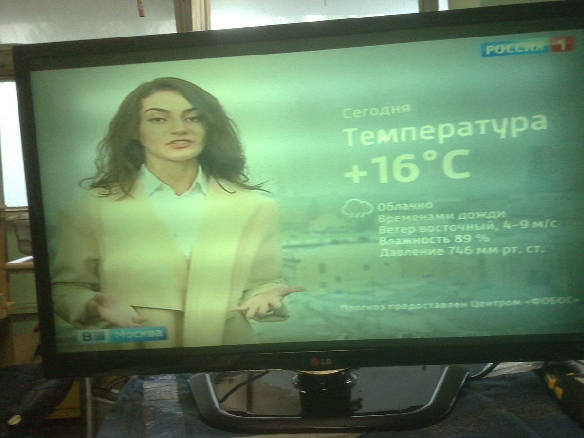

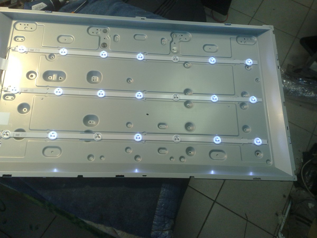

Пришел LG 32LN5400 открыл, увидел

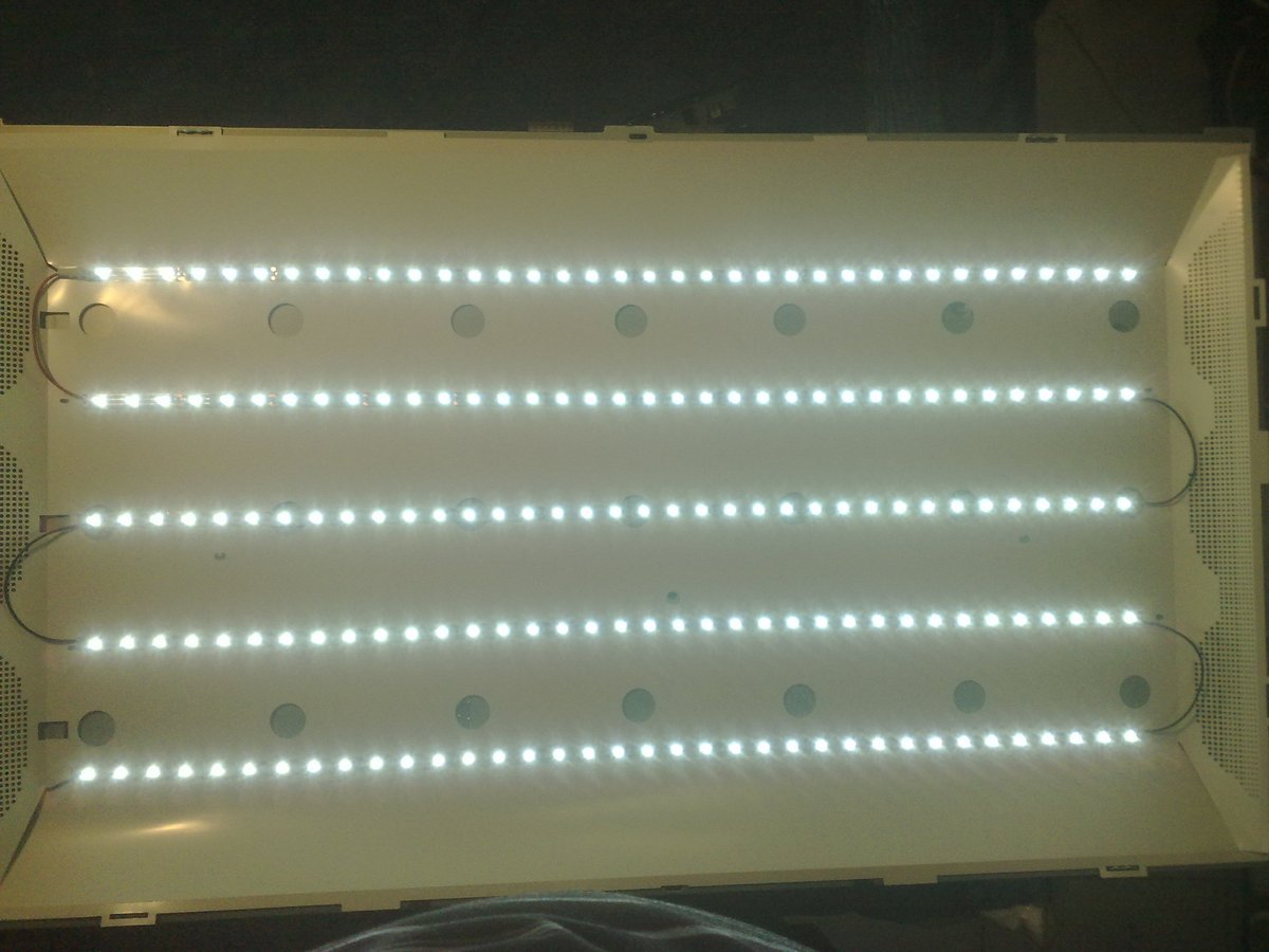

купил светодиодную ленту 60диодов на 1метр 4,8 Ватта на 1 метр 240 люменов
порезал на 5 кусков по 60 см соединил последовательно и наклеил , подключил
на каждой ленте 14,8 вольт , ток 385mA
показывает хреновато. попробую поставить такую-же ленту но на 750 люменов

Лента да, но у лент обычного назначения угол другой.... Достану что там стоит и проверю, если какие дохлые попробую или заменить, или исключить, но по ходу придётся подбирать сопротивления в делителе....
