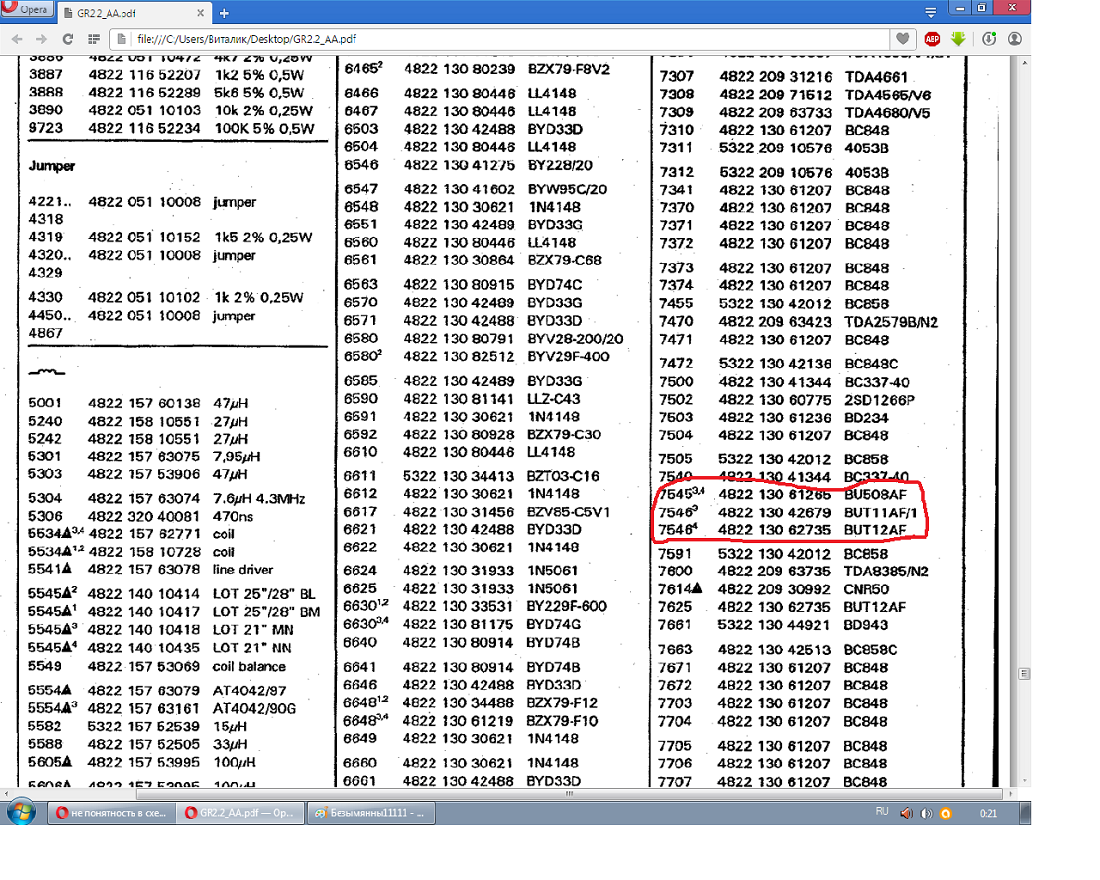

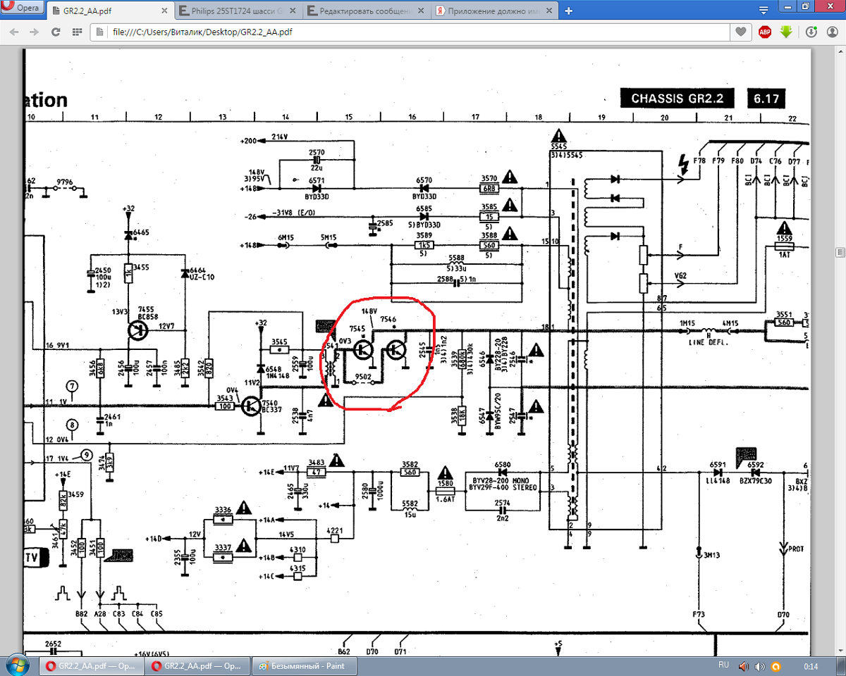

сгорел BU508AFI. (7545) при вскрытии выяснbлоси что с 508м в паре работал +1 но увы из за сложности и не полной компитентности какой именно я так и не понял в чём и прошу вас мне помочь. и вопрос ( второго ) там изначально его не было. только место под него чистое . 508 мог выгореть из за своей самостоятельной одиночной работы ( понял что он уже был менян раньше) и какой именно должен стоять на -7546? BUT11AF/1 или BUT12AF??? ну и наверное самый глупый вопрос 9502 это перемычка???)))

http://monitor.espec.ws/viewtopic.php?t=149255 вот его схема. что то не могу добавить скрины(((

Один поставь на половину больше по току и мощности того,который стоял.

Двои дыры в плате обычно под транзисторы с разным корпусом. Ставится или в одно установочное место или в другое, но не оба вместе.

вы оказались правы. под разные транзюки и разные кины....
