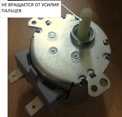

Добрый день.
Помогите определиться с причинами и стоимостью ремонта посудомоечной машины bosch.
В последние пару месяцем она стала плохо мыть посуду и не вымывать таблетки, после чего заметил что верхнее коромысло перестало вращаться в процессе мойки и из нее течет вода небольшой струйкой. Посмотрев просторы интернета решил отсутствие забитого состояния трубок подачи воды к коромыслу - все ОК. Затем добрался до насоса подачи воды, там тоже визуально все нормально. Что может быть неисправно ? Или же насос потерял свою производительность и не создает необходимое давление ? Если причина в нем, то сколько стоит данная зап часть или же его ремонт ? Возможно ли его как то проверить и подтвердить его неисправность ?
ДОБАВЛЕНО 23/01/2016 16:43
Модераторы, почему удаляете мою тему уже не в первый раз без каких либо объяснений ?
Продолжение процесса ремонта : при разборки машинки, следов накипя и загрязнения не обнаружил, да и соль всегда использовали.
Фото состояния разобранных элементов в вложении, также сейчас обнаружил что моторчик механизма переключения между верхним и нижним соплом не вращается если его пытаться крутить за выходной вал. Подскажите - он должен так себя вести (не проворачиваться от усилия пальцев или же это его нормальное состояние) ?

Alekseykaaa, этот моторчик с редуктором внутри улыбкатакие применяются в мироволновках
