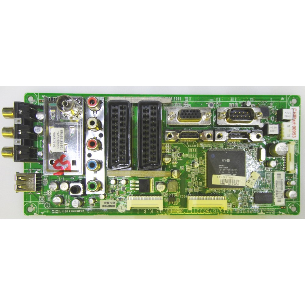

телевизор POLAR процесор9341, попитанию всё в порядке блок рабочий 128v есть включение происходит если к 128 вольтам подключить лампу на 100 ват в нагруску и дальше всё работает,без нагрузки вкючения не происходит.где копать? кто подскажет! |

как я уже писал напряжение в дежурном режиме в блоке питания есть на процесоре 5вольт присутсвует но включение не происходит без нагрузки .Где копать??? |

hiter1971
там я уже перелапатил заменил фильтра проверил солротивления,напряжения на выходе всё в порядке диоды и транзисторы выпаевал проверял все рабочие и блок питания стал работать на защиту но нигде к/з нет |
hiter1971
ребята я очень вас прошу помогите советом кароче ибп я перелапатил почти весь только на него указывало неисправность но нечего не нашол где есщо искать кто подскажет ??? смотрел на плату микросхмемы там должно быть 1,2 вольта в дежурном режиме это есть может моя ошибка то что я беру детали с донора
