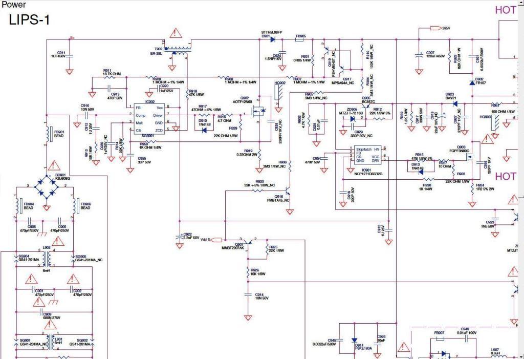

Шасси TPM4.1 LA. Блок питания с инвертором: 715G3812-P02-H20-003U , его состав: дежурка TNY277PN, 12 и 24 V- 1271A, инвертор- UBA2071. MainB - 715G3786-M1A-000-004X, проц.- MT8222TM.
Со слов хозяина всё хуже и хуже включался пока совсем не замолк. Индикатор не светится ,на кнопку сети не реагирует. Замер напруг показал присутствие только 5 V(5.2V) и 1V на S/B. На сетевом конденсаторе 300V. При нажатии на сеть указанные напряжения не изменяются вообще. Заменил все электролиты в БП на новые (качественные) - никакой реакции. Мастера помогите плиз советом или натолкните на дальнейшие действия. Нормальную схему найти не могу- нашёл неполную. В основном ремонтирую (ремонтировал) ЭЛТ.

[b]Виталий А.[/b], А ты не заметил в плате питания SG6961?Разве она у тебя работает?

semvictor. Здравствуйте. Да есть такая название на корпусе еле прочитал только что. Возле неё значок "руками не трогать" на плате. Но ведь она заводится от контакта S/B через Q909, IC904 и Q907. Как проверить - закоротить Q909&
