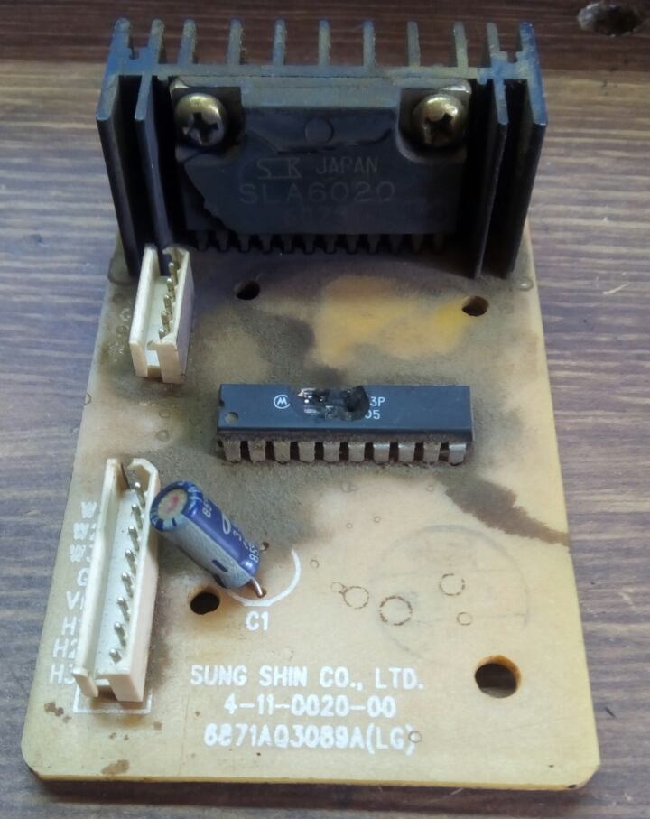

Кондиционер SUNG SHIN плата эл управления p/n 6871AQ3089A
опознать нужно сороконожку

33? я не еблан
smv2012
Сообщения: 76
Сообщение #4 От 25/08/2017 23:36 цитата
033 моторолла

neo33 писал:
MC33033P
