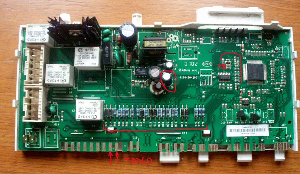

Проблема с машиной следующая:
при включении загораются все светодиоды и гаснут, кроме кнопки 4 (горит постоянно) и мигает "замок". При нажатии кнопки "старт" загораются все светодиоды и гаснут кроме кн.4 и мигает "замок", дверь не блокируется, ничего не включается. Нажатие на кнопку 4 ничего не дает, светодиод горит постоянно. При нажатии на другие кнопки, в зависимости от программы стирки, они загораются, при повторном нажатии - гаснут, как надо.
Проводка от мотора к плате была в саже, как будто что-то коротнуло, проверил - целая. Мотор рабочий - запускал подключая на прямую в 220. На плате тоже было много сажи возле разъемов и реле, вымыл, был вздут С20 - заменил. Сажа похоже от щеток. Напряжения с БП +5.15В и -6.67В. КЗ на всех элементах не обнаружил, диоды рабочие, резисторы соответствуют маркировке. Термодатчик - 25кОм (при его отключении и включении машины, ошибка F03-мигает кн.3 и "замок", дверь блокируется и работает помпа). При отключении прессостата (проверил - рабочий) ошибка F10 - мигает кн.1, 3 и "замок", дверь блокируется и работает помпа. Тахо - 130 Ом, цепь от разъема на плате до резисторов в норме (на рис. показано стрелками), дальше не проверял. Пропаял ряд элементов подчеркнуты на рис.
На плате наклейка с номером 215009137.00 (как на фото), контроллер EVO2302741.
Произошло это так: машину включили на стирку и она отработала весь цикл, но вещи достали мокрыми, машина их не отжала, а воду слила. При следующем включении начала гореть кн.4 и мигает"замок" и она больше не запускалась. Кто знает в чем проблема, где копать? Заранее всем благодарность за помощь.
