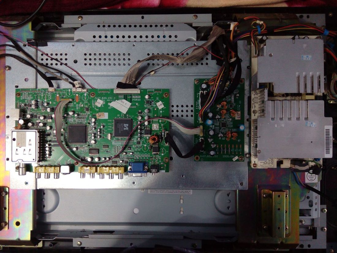

Здравствуйте уважаемые форумчане!
Подарили телевизор неисправный ONIKS CHD-W268F8
Блок питания- FSP179-4F-01
Main - JUJ7.820.232 и JUJ7.820.231-3
выгорел блок питания - FSP179-4F-01 !!!
Блок питания заказал, пришел, - подключил, все работает, но есть нюанс!!!
При включении телевизора в сеть , он сам включается , - т,е если его перевести пультом в дежурный режим, а потом выдернуть из розетки шнур питания 220V. - а затем включить в сеть 220 заново, он запускается и показывает на запомненном канале, подскажите пожалуйста, это нормальный режим ?

Да хоть какие нибудь измерения будут?

дело в том что схемы особо не найду, напряжения питания все в норме +24, +12, +5, + 5vsb присутствуют, при переходе в дежурный режим загорается красный светодиод, на блоке питания остается только + 5vsb. !!!
если выключить кнопкой сеть, а затем снова включить, все напряжения подымаются, причем на первый контакт разъема CNS1 в блоке питания FSP179-4f-01 с майн платы приходит 3,9 Вольта
ДОБАВЛЕНО 18/02/2018 00:09
Далее на плате JUJ7.820.232 есть два транзитора PQ2 и PQ3, с коллектора PQ2 снимается напряжение управления блоком питания Power ON. база PQ2 соединена через RC цепь с коллектором PQ3, а на базу PQ3 уже приходит сигнал управления через 100 ом резистор с процессора!

Шасси это lg,на майне проверь все электролиты,и смотри дорожки,двух сторонний,отгнивает.

спасибо проверю, только вот еще что, в меню телевизора есть такая опция-БЛОКИРОВКА ОТ ДЕТЕЙ, если ее активировать-то при отключении сети 220вольт, и повторном включении телевизор сам отключается через 6 секунд!
Значит с процессора управление питанием материнки и источника питания работает, у меня такая мысль появилась может это особенность этого китайца, такая прошивка в процессоре ?

Спасибо за помощь, проблема решена, правкой сервисного меню телевизора!
