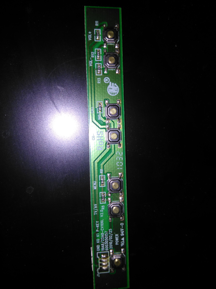

Доброго времени суток ув.форумчане! достался так сказать на халяву телевизор без пульта управления и с небольшой неисправностью, а именно:
не работает кнопка громкости убавить.
Я в электрике не особо силен, но разобрав телевизор и добравшись до платы кнопок я понял что там (могу не правильно выразиться) резестивная система т.е. при нажатии на какую либо кнопку питание проходит через резистор определенного номинала и идет уже куда-то там в мозги, а мозги зная определенный показатель выполняют нужную задачу.
Так вот мне интересно какой вольтаж должен подаваться на кнопки и какой номинал должен уходить после резисторов? (может я конечно хрень несу, но надеюсь на вашу мудрость в ремонте этой кнопки)
Заранее спасибо!
З.Ы. Я конечно еще не звонил кнопку саму, мультиметра нету под рукой =)
ДОБАВЛЕНО 26/07/2018 22:16
кнопку просзвонил, исправна
ДОБАВЛЕНО 26/07/2018 22:17
Нет не каких реакций у резистора R12

в общем починил =) Выпаял резистор R12 там стоял SMD 681 = 680 ом SMD такого не было, зато был обычный, впаял его и все заработало
