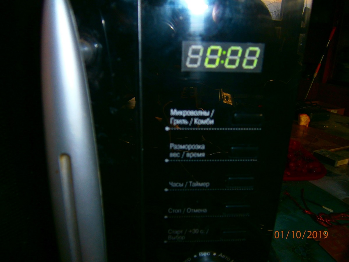

Здравствуйте. Микроволновка BBK модельMO2082S. Надпись на задней стенке МО11111380001902-1.0 Панель управления на мс SH69P26K, блок питания на шимконтроллере LNK364PN. 5в и 12в в норме . Все режимы работают правильно. Проблема : не горит один фрагмент самого крайнего левого индикатора на всех режимах проверки. Подозрение на сам индикатор,так ли это? Может у кого была подобная неисправность? Мелочь,а все таки хотелось бы устранить.
Если есть схема на панель управления буду благодарен. Сори,по запарке указал не ту модель,исправился.
  P1100009.JPG  170.33 КБ  Скачано: 140 раз(а)

а индикатор где??

Проблема : не горит один фрагмент самого крайнего левого индикатора на всех режимах проверки.Проверил объвязку жк индикатора-норма. Индикатор MDA-3499ANG1-B20 1111.Прошустрил инет,аналог не смог найти. Может знаете чем заменить?
