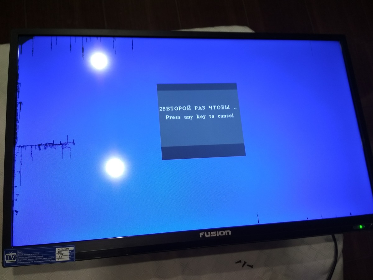

LED backlight: 211101007 20.4V/300mA; 2835
3 планки по 6 светодиодов. В одной планке не горит один светодиод.
Подскажите какие можно установить светодиоды?

Нууу поменять все планки это легче всего, хочу пойти методом пайки. Вот какой купить диод не знаю.

Ну так линзу то сними и замерь от скольки светится рабочий. Скорее всего 3В.
Посмотри какая площадка +, а какая минус. Большая или малая.
Все это есть в сети. Эти светодиоды распространенные.

Я посчитал таким образом, 20.4/6=3.4 получается да 3в. Если не трудно подскажите что мне надо будет сказать при покупке светодиода. То есть 3в 2835 ?

Да. + какая подложка Минус (большая или малая) , хотя если менять все - это не принципиально..

ставил 3 в для самсунга - светил намного ярче родных. то есть на этих планках "слабенькие" стоят.

Всем привет. поменял я светодиод, паял обычным паяльником ну над оч быстро это делать, очень нежный.Все заработало. В итоге в этом телевизоре мертвая матрица. Потом стало интересно из чего состоит матрица, и я ее немного раскрыл. Опыт получен. Всем спасибо.
