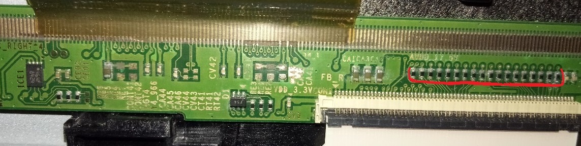

Состав:MainBoard BN41-01959C.
Блок питания:BN44-00635A
T-con:BN41-01939C.
Аппарат пришёл с дефектом:Мигает подсветка,изображения нет.На T-con замеры показали отсутствие напряжения Vonn.После замены шимки RT6905 все напруги появились и телек нормально заработал.И тут обнаружилось самое странное.Выяснилось,что в меню нет русского языка.Установлен болгарский.Позвонив хозяину узнал у него,что так было с самого начала,т.к. телек привезён из-за границы.Ну,думаю,понятно,пусть так и будет.Но когда закрывал заднюю крышку увидел,что на шильдике написано,что телек сделан у нас в Калуге.Предполагаю,что кто-то что-то в сервисе накрутил и там же это можно исправить.Прошу помощи у сообщества.Что в сервисе нужно установить?Вход в сервис обычный для Самца:"info,menu,mute,power".В сервис захожу,а что там нужно сделать не знаю.
