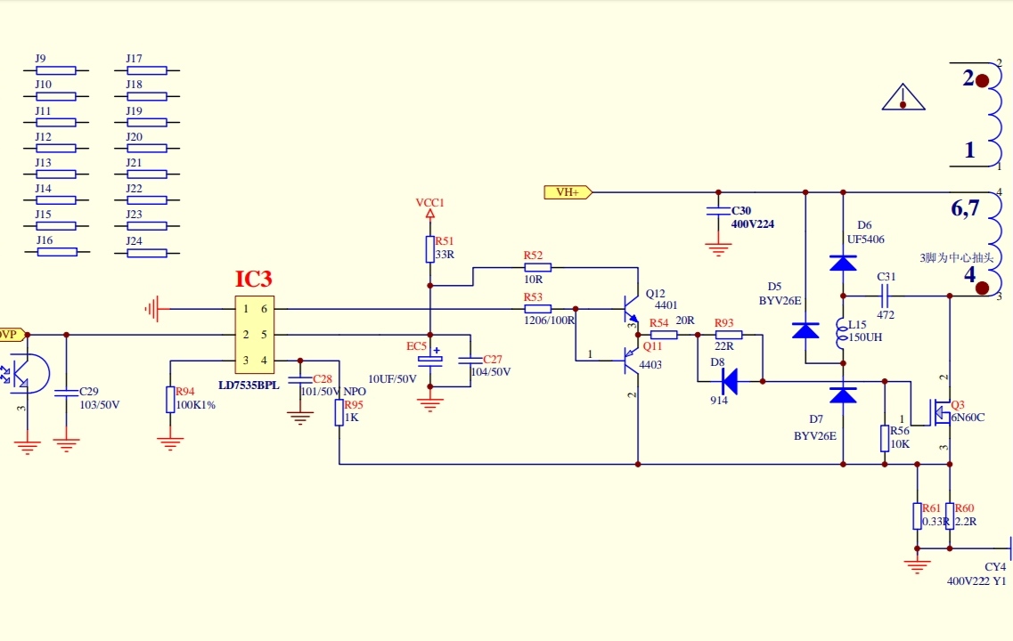

Изначально в сгоревшем блоке питания поменял сгоревшии IC3,Q12,Q11,R53,R93,D8,Q3,R60,R61, Q6 заменил c28,c27только не smd, EC4, EC1. Подключил через лампочку, появилась дежурка -5v, подсоеденил через лампочку к телевизору, долго заряжался кондер, попытка включения и загорелась лампочка, в момент её загорания на выходе появились 24 v. Подключив без лампы, телевизор не запустился. В блоке питания пропало питание на контроллеры: IC1 (L6562D) и IC3(ld7535bpl), а на IC2(ld7535bpl) напряжение ниже нормы поступает , примерно 3 вольта. Я вот 100 раз пересмотрел схему и прозванивал, пропаял все детальки, вроде должно идти питание, а его нет. Вот например на конденсаторе EC2 должно быть напряжение, которое питает контроллер IC1, а его нет, дорожки проверил до диодного мостика, всё в норме. Помогите советом, может что выпаять и прозвонить надо?! Схема на трех страницах, на каждой странице по контроллеру. Не понятно мне ещё по L6562D к нему с двух сторон должно подходить входное напряжение ,вывод 8 и 1 ,к одному и к другому по плюсу, один для включения контроллера?!

Ну и?Напряжение Vcc1 идет через ключ Q6, ключ управляется оптроном Р2В.Оптрон подкидывал?

а IC2 не дохлая ? Z2 не течёт ?

Руслан0101, отстань от Л6562Д. Выпаяй её и отложи в сторонку пока. Можешь и ic3 выпаять.
Руслан0101 писал:
на питание контроллера ic2, при включении в сеть последовательно лампечке, постепенно поднимается напряжение, этот процесс идет около 1.5 минуты
лампечке твоя не мешает? Будь мужчиной! Если проверил IC2 и всё в её обвязке, запускай без лампечке. IC1 & IC3 тебе на данном этапе не нужны.
