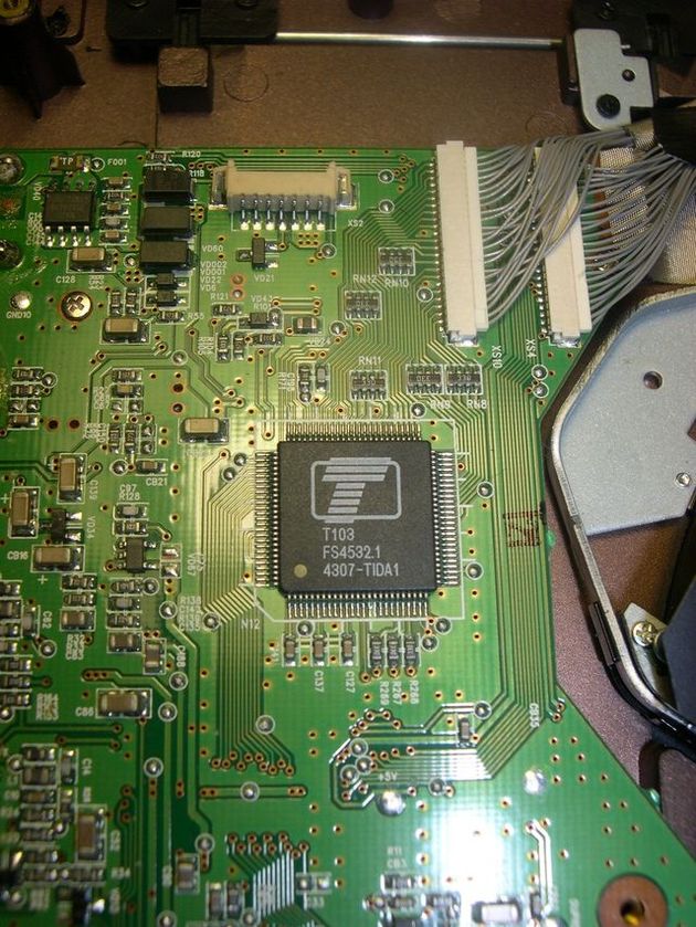

DVD пришел с мертвым блоком питания, подкинул блок от компа, запустился, однако не читает DVD диски - раскручивает позицианирует головку, снова раскручивает и т.д.... no disk (при этом MP3, компашки и Video CD читает отлично) пробовал ставить новую оптику KHM313AAA со станиной и движком результата нет. подкидывал другой шлейф (к сожалению не надежный), но поведение прежнее... может кто советом поможет Прошу помощи

проц:MT1389DE . драйвер:PT7954 .лазер: KHM 313 . Шлейф в этих аппарата уложен нормально,ломается не очень часто.Проверь резисторы низкоомные возле разъёма лазера на плате декодера.

Сань, тогда бы и шпиндель не раскручивался...или ты имеешь в виду "токовые" компенсации?
