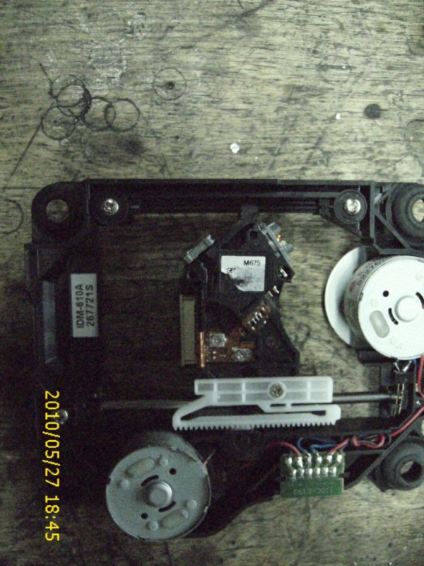

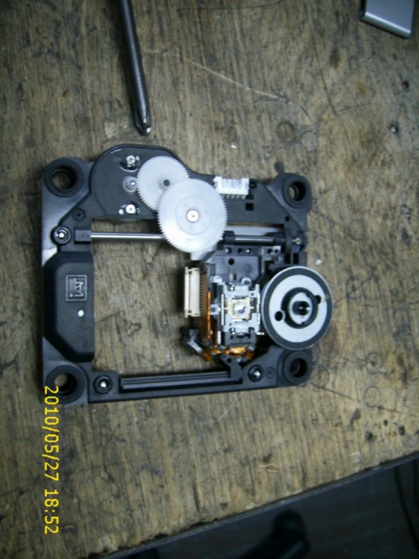

Сообщение #1 от 27/05/2010 17:05 цитата
akira pd-k3418hd.
sp8202a
39vf088 70-04c флэш
m12l16161a-7t озу
d5668s драйвер
помогите опознать головку,прошу учесть,что контакты у шлейфа вверх.
  DSCI0217 [1024x768] [800x600].jpg  147.35 КБ  Скачано: 2317 раз(а)
  DSCI0219 [1024x768] [800x600].jpg  115.43 КБ  Скачано: 2293 раз(а)
  DSCI0220 [1024x768] [800x600].jpg  121.67 КБ  Скачано: 2281 раз(а)
  DSCI0221 [1024x768] [800x600].jpg  95.05 КБ  Скачано: 2288 раз(а)
  DSCI0222 [1024x768] [800x600].jpg  96.44 КБ  Скачано: 2282 раз(а)
  DSCI0218 [800x600].jpg  107.52 КБ  Скачано: 2272 раз(а)

OPA-681PHS-ARIMA ( 651) Ставь HOP-1200W или HOP-1200S .N смотря что подойдет под эту механнику ,HOP 1200W подходит лучще всех как замена http://www.asianproducts.com/cp/_A9785431204611_Optical-Laser-Pick-Up-Units_2.htm

HOP-1200W не подходит,если зубчатую рейку присандалить, по высоте не входит в зубчатый механизм

serp1972, спасибо, буду смотреть в магазин. у 1200 посадочные места разные в зависимости от букв?

Нет , у них только разъем под шлейф в разных местах.

хм.. iga, ну, смотря где наперное.. я как то менял эти опы, вроде нормальные попались .. по крайней мере - клиенты повторно не приносили (менял в витеках, и в одной мийоте вроде бы.. )

ставил HOPы просто снизу чуть аккуратно подтачивал надфильком,потом отпаивал перемычку и вперед

serp1972, OPA дороговато для такого " хорошего" двд,у1200w точить 1.5 мм. поеду в другой магазин посмотрю 1200s

без проблем не встает ни одна.1200s вобше углами задеет
serp1972, .ставил HOPы просто снизу чуть аккуратно подтачивал надфильком,"
наслесарился по полной. по крайней мере на траверсу,что на фото лучше ставить родную.
