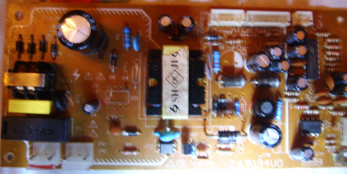

Помогите пожалуйста подобрать микросхему на плате питания (элемент выгорел, маркировки не видно). Маркировка платы - SJ-2633-311
  DSCI0282.JPG  102.59 КБ  Скачано: 462 раз(а)

rifleman, вот есть таблица, смотри http://monitor.espec.ws/section2/topic163214.html
ДОБАВЛЕНО 31/10/2013 08:53
rifleman, ШИМ- DN-321. FSDM0265Rx, FSDH0265Rx

большое спасибо, товарищи!!
