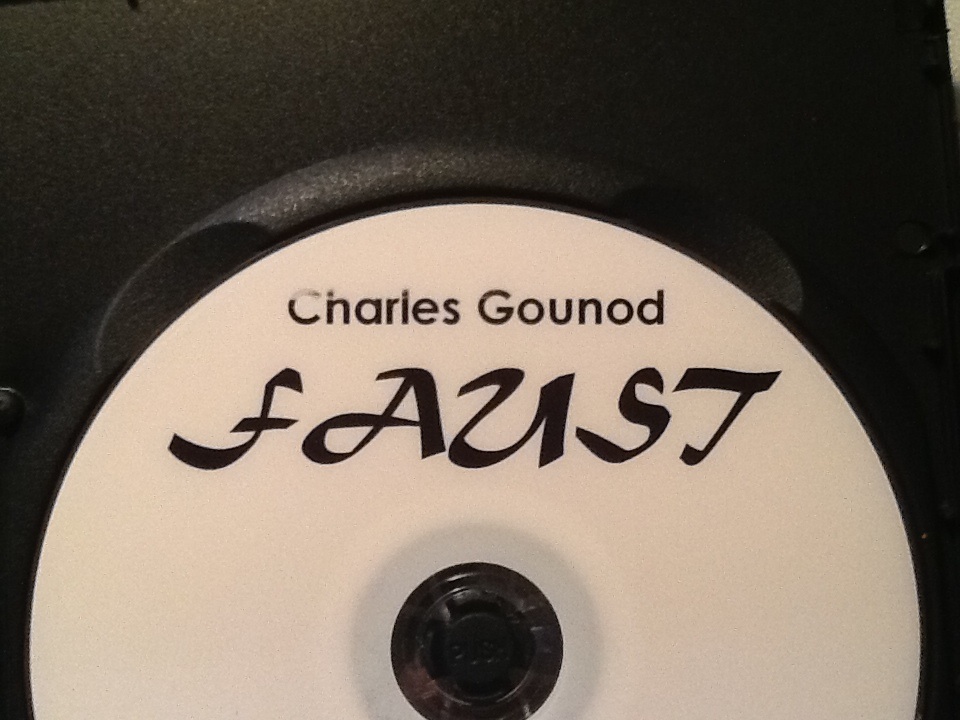

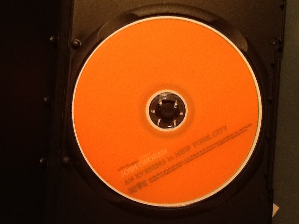

Сообщение #12 от 29/01/2014 21:51 цитата
У меня аналогичная проблема. Принтеру месяц и несколько дней. Купила, т.к. предыдущий ip4840 именно на дисках в начале печати не печатал черный цвет, переходит плавно в нормальный цвет (если разберусь как, то выложу фото). При этом полную заливку цветом печатал идеально. На бумаге так же все хорошо, печать контрольного образца без нареканий. В сервис-конторе в моем доме после этого рассказа дали ответ: дело наверняка в головке, а то, что на бумаге все хорошо-не верю.
Так вот, купила новый 7240, радости не было предела, т.к. спокойно печатала на дисках. Оригинальные картриджи закончились, вчера установила перезаправляемые. И снова смазанное начало печати, полная заливка-все прекрасно и т.д. Абсолютно такая же история. Принтеру, повторюсь, месяц.
Сомневаюсь, что дело в перезаправляемых картриджах и чернилах, т.к. знакомый не знал таких проблем, хотя использует тоже самое.
Помогите мне, люди добрые!! Выть охота от такой несправедливости. Покупать оригинальные картриджи нет возможности.
