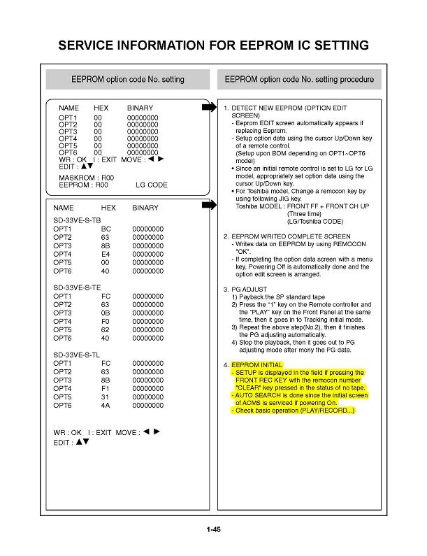

Сообщение #3 от 16/12/2007 10:27 цитата
Для Combo Toshiba EEPROM INITIAL
  SERVICE INFORMATION для Toshiba1.JPG  87.04 КБ  Скачано: 1308 раз(а)
