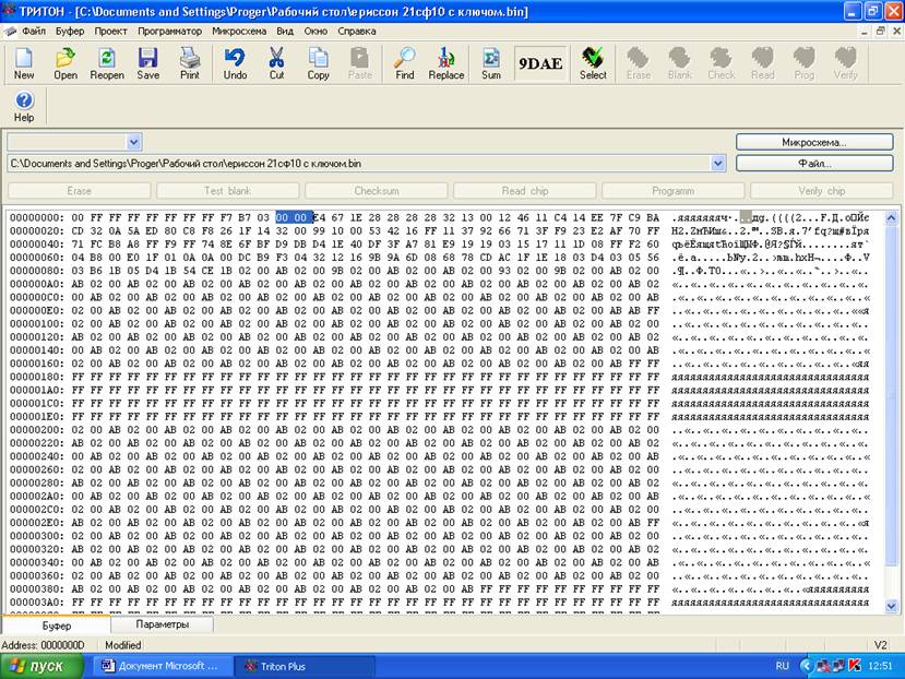

Сообщение #1 От 26/03/2012 05:10 цитата
Красный ключ в углу экрана Erisson 21SF10, 3Y18 , есть таблетка или за швейную машинку браться....? Колдовство с DISPLAY, троекратным РР не катит...

Сообщение #4 От 26/03/2012 06:08 цитата
LOCK - есть,не реагирует

Сообщение #7 От 26/03/2012 08:16 цитата

Пульта два пробовал, родные...будем шить... Да все кнопки работают, в т.ч скрытые, перешью, просто не хотелось разбирать... улыбка

Сообщение #14 От 27/03/2012 06:54 цитата
Для снятия ключа нужно изменить значения в выделенных ячейках на 00... улыбка
  21SF10 unlock.jpg  156.27 КБ  Скачано: 1545 раз(а)

Сообщение #15 От 02/06/2016 10:44 цитата
Дела давно минувших дней, но после изменений выделенных ячеек, не было звука.
Я сделал правку в ячейке по адресу 0B: было при замке 6F сделал 6A, следующую ячейку с адресом
0C оставил как было 01. Такие правки сделал, сравнив данные рабочей прошивкой и со звуком.
(Автор выше изложенного предлагал в эти ячейки 0B и 0C прописать 00 00)
