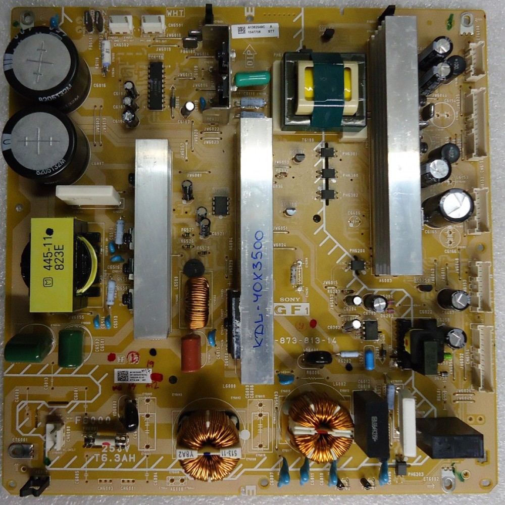

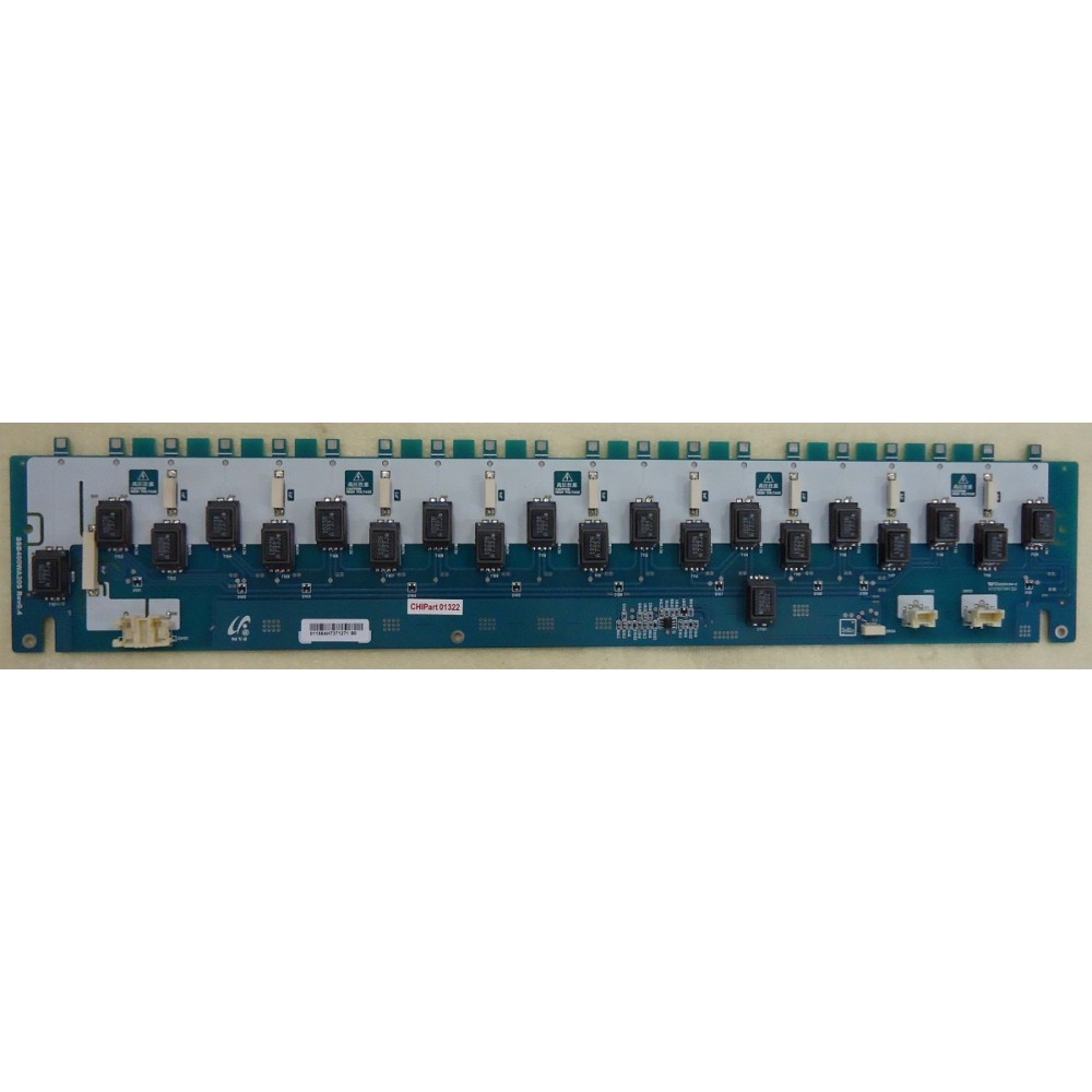

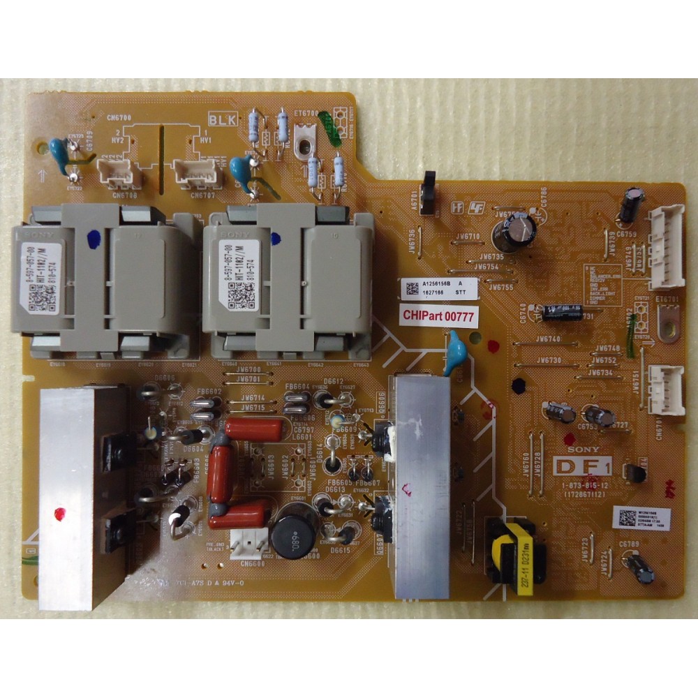

Sony KDL-40X3500
Бп: A1362549C
IP-Board Парт номер A1256156B
Спецификация 1-873-815-12
INVERTER LTY400HC01
Матрица S-LCD LTY400HC01.
Неисправность заключается в в подсветке, при включении через 30 секунд уходит в дежурку и моргает 5 раз дежурка красным цветом, и так периодически, проверил выходные напряжении БП все в норме, трансы на инверторе целые, далеко не рылся, решил обратиться к вам с советом, где рыться, в чем может быть проблема.

Выход на блоке питания соответствуют параметрам.... дальше хотел спросить, что и где мерить, Транзисторы, Трансы, проверил на инверторе, все в норме

на DF1 Board 395 вольт поступает, на вход и на остальных подключенных к нему два разъема присутствует 12 вольт

1.Шасси какое? WAX3F или EG1H?

DC_Alarm3

шасси WAX3F

Проблема по 12в, питания панели.Либо цепь контроля на майне не исправна.Литы замени на источники по +12в шине.Если не поможет,копи деньги на мастера!

Мля это может следствие,а причина в БП. Купи БП и все
Понимаете ли вы что такое помехи на шинах,и т.д.Мне сложно вам объяснить.
