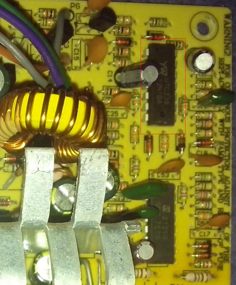

Неизвестная микросхема UTC 539 Y2N1BA
mr.Nezar810
Сообщения: 7
Сообщение #1 от 18/02/2015 14:11 цитата
есть нерабочий блок питания, в него стоит микросхема UTC 539 Y2N1BA никак не могу найти как ее проверить, возможно кто сталкивался помогите.

.mr.Nezar810, Тип корпуса ,а лучше фото.
mr.Nezar810
Сообщения: 7
Сообщение #3 от 18/02/2015 16:28 цитата
Фото. За что она отвечает.?? незнаю

Сообщение #4 от 18/02/2015 16:35 цитата
У меня на этом месте стоит LM339, фото один в один.

я находил такие схемы, вопрос они одинаково провиряються (микросхемы)? и еще вместо схемы TL494, стоит также другая модель ее проверял как TL494, нет выходного напряжения подумал может подругому надо проверять пока не трогал.

Сообщение #6 от 18/02/2015 17:08 цитата
UTC 539 Y2N1BA это скорее всего китайская щелупонь(аналог) ЛМ-ки, 7500 аналог 464.

так же думаю. проверю все элементы если поломки не найду. буду тогда заменять микросхемы. а вот еще за дежурное питание они отвечают?

Сообщение #8 от 18/02/2015 17:37 цитата
Нет, проверяй напруги по дежурке 5 и 12, осциллографом посмотри импульсы с 464, выходные диоды прозвони и тд и тп.

дежурку есть 5В. беда в том, что осциллографа нету, проверяю сейчас диоды, походу срабатывает защита, потому что вентилятор пытается запускаться (дьоргнеться и все). только где срабатывает? пока незнаю

Сообщение #10 от 18/02/2015 17:55 цитата
Чаще всего диоды по выходу улетают,желательно выпаять их.

UTC339 да ж на этом фото читается ... подмигивание

проверил все диоды работают. На выходе 12В, появляется напряжение до 8 вольт и затем падает до нуля. И еще при отключении через 2-3 секунды короткий писк появился. наверно сегодня буду заменять микросхемы по очереди TL, а потом 7500. может у кого есть варианты решения проблемы?

Сообщение #15 от 11/03/2015 09:45 цитата
проблема решена. был пробит 1 диод и кондер поменял. без мастера обошлось)
