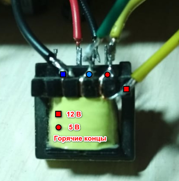

есть такой трансформатор от ATX маркировка = EE-19-10. Вот зарисовал его обмотки с замерами
https://yadi.sk/i/VjHglmYL3NZc69
Хотелось бы что бы вы проверили правильно ли я мыслю. Известно что первичка имеет наибольшее сопративление, в данном случае 4 Ом значит подключать выводу нужно в следующем порядке:
Тр.ATX -> Тр.PSU
2вывод -> 1вывод (+300в)
4вывод -> 2вывод (к 4-ой наге шим (Drine))
1вывод -> 4вывод (к резистору R959)
5вывод -> 5вывод (GND)
6вывод -> 9,10вывод (к D917)
7вывод -> 8,7вывод (GND)
Если не прав поправьте пожалуйста. |

главное не ошибится +300,схема где стоит есть?,а так правильно |

уже выпаял, вы правы отвал от самого вывода, но нет кончика как минимум надо разматывать изоляцию искать конец и подпаиваться, стоит ли? |

GeParDos
короче решился на перемотку как закончу отпишусь, пожелайте мне удачи
ДОБАВЛЕНО 08/10/2017 14:52
только один вопрос, целые обмотки можно намотать обратно этим же проводом или лучше новый взять? |
GeParDos
вообщем добрался я до обмотки которая в обрыве, и увы тупо вернуть конец (подпаять к выводу) не получится вернее нет смысла так как обмотка бахнула не плохо имеется место пробоя с черным оттенком и оплавленным проводом, хотел смотать старый провод и посчитать витки но на 26 витке провод оборвался из за того что он пошел из под низа обмотки, на глаз использовался провод сечением 0,1мм у меня есть такой провод новый в катушке, но как теперь рассчитать количество витков? |
